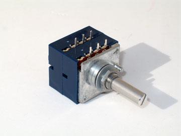

Modri Alps RK27. Verjetno najbolj razširjena kontrola glasnosti v srednjem in high end rangu. Cenovno ugoden in enostaven, vendar z nekaj pomanjklivostmi, kot je mehanska in električna sklopljenost. Cena okoli 20 EUR. Možnost motornega pogona.

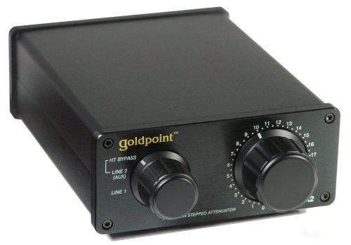

Zanimiva sta še Lightspeed Attenuator in Goldpoint z motornim pogonom.

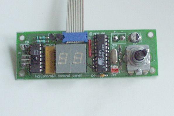

Za 100€ pa se dobi tole: Shocked

ProJet je napisal/a:
Lahko prosim daš link do strani,kje se to dobi. Hvala
Goran
PrispevekObjavljeno: Ned Maj 17, 2009 10:19    Naslov sporočila: Odgovori s citatom
Bojim se, da je zadeva razgrabljena. Poskusi. Wink

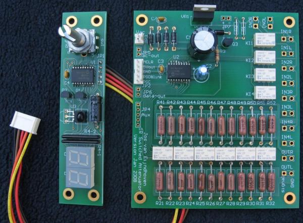

Audio Volume Relay Attenuator with IR Control
Sem povprašal kake tri mesece nazaj, pa se je atenuator še dalo dobiti. Cena pa je 140 EUR za kit komplet brez trafotov.

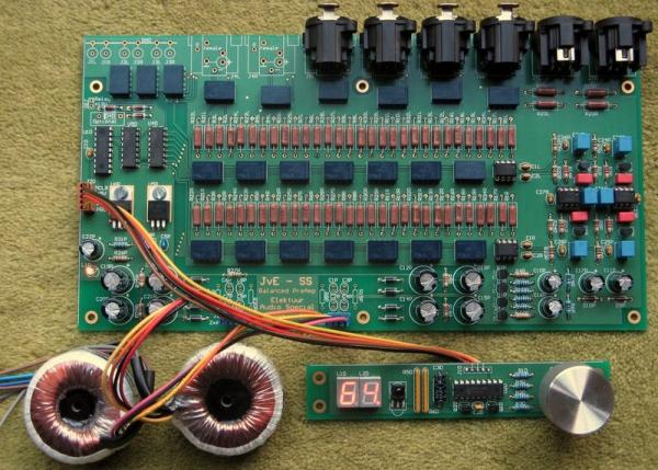

Sicer pa je trenutno najbolj "vroča" zadeva tega konstruktorja balansirana relejna kontrola glasnosti, ki vsebuje tudi buffer zgrajen z LM 4562 čipovjem. Zadeva sliši na ime RelaiXed preamplifier:
http://www.vaneijndhoven.net/jos/relaixed/index.html

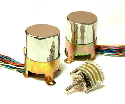

Če bi šel v ekstreme potem bi si nabavil RK-50, abi prej poskusil še Supermalloy Transformer Attenuator
