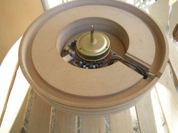

Izbor ideje in začetek izvedbe:

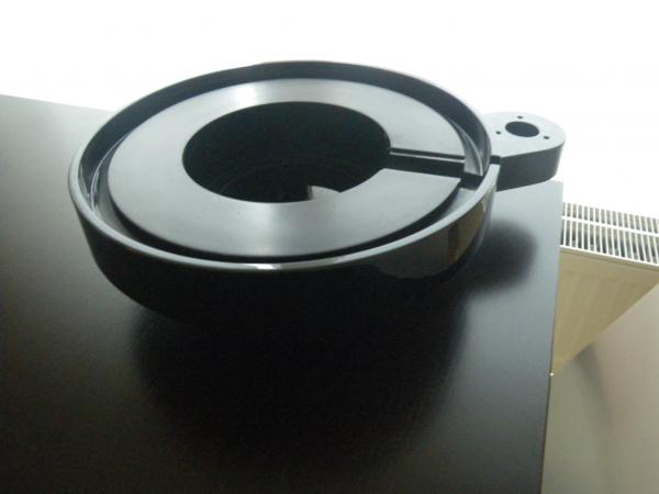

Sosed lesostrugar je zlepil ter izstružil osnovo, sam pa sem po načrtih naredil potrebne izreze za kable, motorček, ...
Počasi je nastajal "gramofon".
Ko je bila zadeva pobarvana je zgledalo že bolj optimistično:

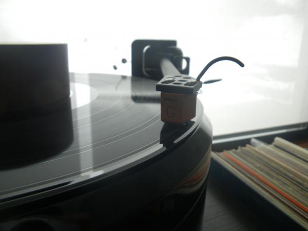

... seveda je bilo kar naenkrat škoda dati gor tisto plastično ročko,
in na srečo je bila rešitev zopet na bolhi, tako da se je sestavljanje lahko začelo.

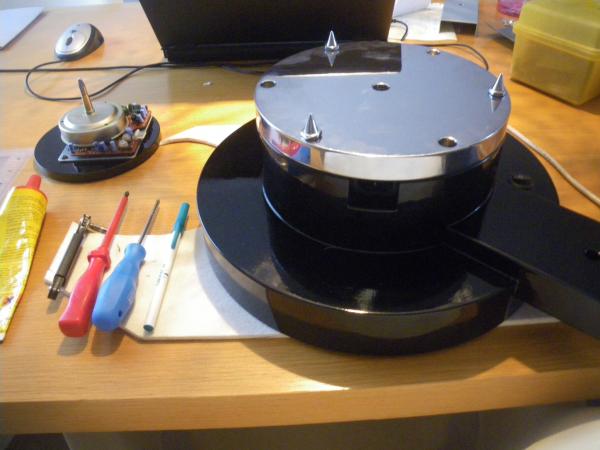

osnovno železno ploskev je Fikret spoliral v nulo - galvana zato ni bila problematična.
Sestavljanje je potekalo počasi, zelo počasi.
... prva testiranja so seveda odkrila cel kup težav,
najočitnejša je bila brum transformatorja - seveda je bila edina rešitev novo ohišje - ok pa še bolj profi zgleda.
Bolšji trg in škatlica za 5 evrov ter spray in ostanek parketa ter Vimarjeva brlivka.
... nosilec za ročko.
Saj sem že omenil da je bila tista prva opcija ročke nadgrajena.
... naj mi gospod profesor Kuzma ne zameri take degradacije,
Zgleda vredu, zveni pa še bolje,

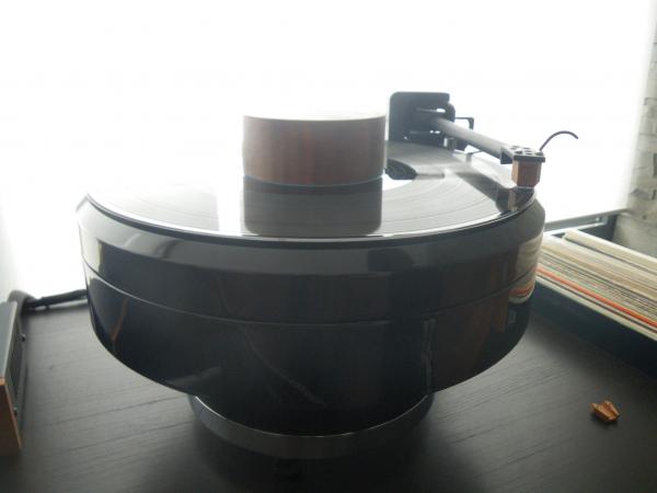

... pa še bolj resno sedaj zgleda cel sistem.
Podnožje je ok, ni pa vrhunsko, direktni pogon bo ob priliki treba zamenjati z zunanjim jermenskim pogonom ter novim ležajem, krožnik bo poterbno izdelati iz drugega materjala, treba je dokupit nov mat, utež je prevelika ...

Sicer pa za osnovo sem obdržal stari krožnik in ga dodatno obtežil z
novim iz MDF-a, ampak se je izkazalo, da lak doda svoje in krožnik ni
zbalansiran čisto v nulo, zato bi ga rad čimprej zamenjal z takim iz tehnične plastike (juvilon, nuvilon . oz nekaj takega).
Direct drive je sicer ok, ampak se ga sliši, mogoče je rešitev v novem nosilcu za motorček. Sedaj je iz mediapana najbrž bo bolje če bo iz medenine ali železa - zaradi mase. Sicer pa je oblika nastala bolj iz funkcije, ker sem mislil v spodnji del namestiti napajanje in kontrolo, zgoraj pa bi bil motorček, prostorsko se je tako nekako zdelo najbolj smiselno. Zdaj ko je napajanje ločeno je taka oblika samo posledica slabega načrtovanja. Moram pa reči da zgleda v živo zaradi velikosti in dvignjenosti od tal kar impresivno.
Uporabljen originalni krožnik starega gramofona, s stroboskopom - seveda na novo pobarvan in pošteno očičšen in spoliran.

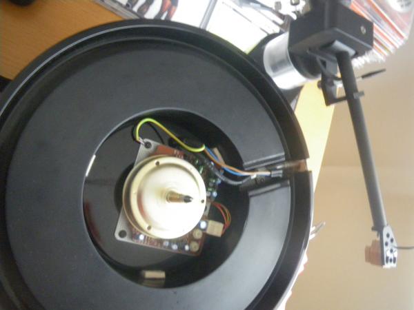

... gneča v notranjosti, ponavadi že izgled pove da nekaj ne funkcionira.
"Očiščena" notranjost in podloga iz filca.
Utež iz oreha sicer ni čisto usklajena z lesom odjemne doze,
vseeno pa detajl kar pridoda k občutku žlahtnosti,
pa še nek poseben občutek je ko spustiš utež na ploščo.
