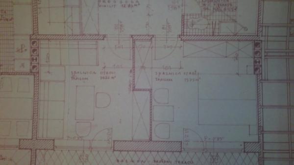

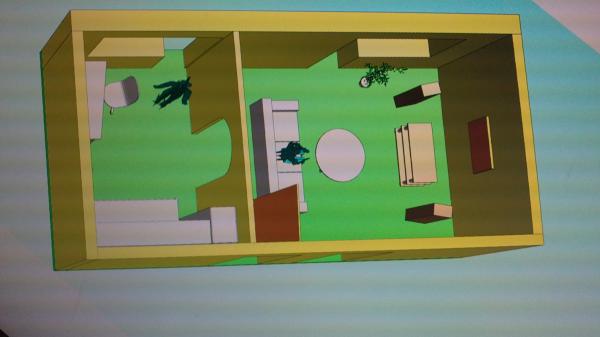

Ker se v kratkem selim v hišo, sem si že pripravil prve osnutke za sobo, ki bo namenjena predvsem poslušanju glasbe in gledanju televizije. Prosil bi tiste, ki imate kakšne izkušnje na področju akustike, za mnenje o tem mojem osnutku. Stene so opečne, ta vmesna pregradna stena, pa bi bila montažna, torej iverka plus gips plošča. Ali bi bilo morda celo bolje brez te stene. Na tleh bom imel najverjetneje itison ali tapison, steno za zvočniki pa bi najverjetneje moral zvočno izolirati saj meji na sosede (vrstne hiše!) Ta stena je debela 19 cm + omet. Z čim naj zvočno izoliram to steno do te mere, da ne bi motilo sosedov, ob glasnejšem poslušanju glasbe. Pohištvo za spalnico/delovno sobo je takšno kot je prikazano, tako da ta del prostora bo opremljen tako kot je.
Izgledalo pa naj bi takole:

Ne gre za novogradnjo, ampak je to v naselju zgrajenem leta 1973.

Za zmanjšanje prenosa zvoka k sosedu lahko zgradiš dodatno steno proti sosedu in daš vmes vsaj 5 cm tervola DP 8 (boljše 8 cm). Dodatna stena je lahko zidana iz opeke (problem sta teža in svinjarija pri gradnji) ali pa iz gips plošč.
Zvok se seveda prenaša tudi po ostalih stenah, vendar učinek vsekakor bo.
Jaz bi naredil steno iz gips plošč (lahko tudi vezana plošča), ki bi bile vsaj v določenem delu perforirane, ker bi istočano to steno uporabil za absorber.
Preden bi se odločil, bi sobo opremil s pohištvom, izmeril RT 60 in dolgo poslušal glasbol.
Debelina kamene volne bi bila vsaj 15 cm (tervol DP 8 ) in kakih 5- 10 cm zračne reže ob "pravi" steni.
Prostora na sredini nebi pregradil, ker večji prostor omogoča nižje frekvence.
Vsekakor ne delaj nič preden ne slišiš kakšen je zvok brez nekih akustičnih posegov, kajti zadeve se lahko v nasprotnem po nepotrebnem podražijo.

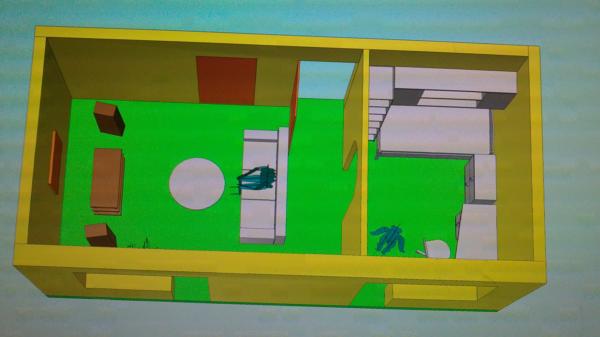

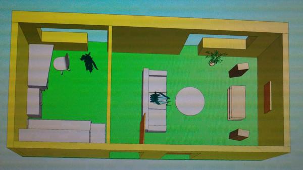

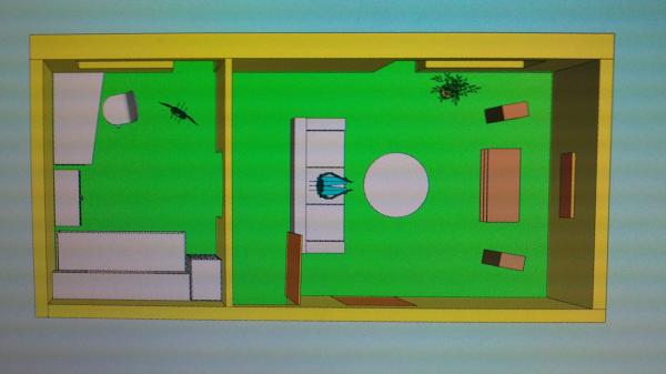

Very Happy S tem vprašanjem sem ciljal predvsem nate @ck. Seveda so tudi predlogi in mnenja vseh drugih dobrodošli.
Torej, zatečeno stanje je tako, da brez predhodnega posega ne bo šlo, saj bo treba porušiti obstoječo predelno steno, ki je sedaj za moje potrebe popolnoma nefunkcionalna. Vse je razvidno (upam vsaj) iz sledeče fotografije:
@ck
Po tvojem mnenju bi bilo, če prav razumem, najbolje narediti en velik prostor in potem pričeti s tretmanom akustike v prostoru, bi pa izoliral steno, ki meji na sosede tako kot si opisal.

Če moraš obstoječo predelno steno tako ali tako odstraniti (in imaš na razpolago dovolj sob, da ti ni nujno pregraditi tega prostora), potem vsekakor najprej poslušaj zvok v taki (veliki) sobi in z vsem pohištvom, ki si ga nameraval dati notri. Če imaš na razpolago tudi kakšen star itison ali (in) preprogo, ga začasno položi po tleh, kot boš to imel kasneje. Skratka naredi kar najboljši posnetek bodočega stanja.
Potem si vzemi kakšen teden ali dva za poslušanje in prestavljanje zvočnikov ter kavča (mesta poslušanja) kar zna biti mukotrpno.
Tukaj se ti lahko pojavi dodaten problem, da obstoječi zvočniki zaradi svoje velikosti (majhnosti) ne bodo ustrezni in ne boš dobil popolne zvočne informacije.
Nadalje lahko postopaš s postavljanjem absorbcijskih plošč na način kot sem že mnogokrat napisal (kupi kar tervol, ki ga boš dal ob steno proti sosedu in ga ovij v vrtnarski filc).
Če imaš možnost opraviti meritve vsaj RT 60 potem to naredi. Izmeri tudi nelinearnost.
Ukrepi za akustično ureditev prostora naj bodo vedno odvisni od meritev in poslušanja. Jaz zaradi ekonomičnosti priporočam tudi postopnost pri opremljanju.
Če moraš gradbene posege izvesti pred vselitvijo potem vsekakor priporočam takojšnjo vgradnjo tervola in perforirane gisp plošče po celotni steni proti sosedu na način, kot sem že navedel. Kasneje lahko z dodajanjem navadne gisp plošče ali česa drugega površino perforiranega dela stene zmanjšuješ in s tem vplivaš na zvok.
Ker je izvedba z zračno režo lahko dražja (zaradi montaže distančnih letev ali podobno) in zahteva kakšno uro dodatnega dela, daj več tervola - po celi globini, brez zračne reže, kar je bistveno enostavneje.
Tervol obvezno ovij v filc.
Za začetek (lahko pa tudi v nadaljevanju - po vgradnji perforirane stene), si lahko kakšen absorber morda tudi izposodiš. Za tako veliko sobo boš verjetno rabil več tega.
Če boš sobo uporabljal tudi za bivalni prostor, potem upoštevaj omejitve zaradi uporabnosti in estetike prostora.
V nadaljevanju boš lahko vgrajeval kakšne dodatne knjižne police, regale za CD plošče z vgrajenimi absorberji,... kot je bilo že mnogokrat napisano.
