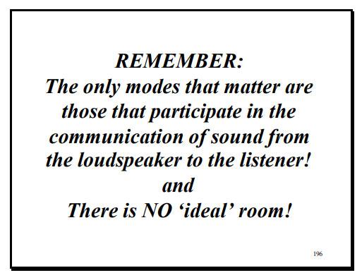

ufff, eni komentarji so pa res hudi.....
ze pred leti sem odlozil link v tej temi na 4 strani....(danes link zal ne deluje vec) - JBL White papers glede postavitve, ki lepo opisuje vse skupaj od samih razmerij stranic sobe pa do tega kako postaviti zvocnike in zakaj tako, seveda je stvar bila v odbojih od vseh sten in tal ter stropa, stojnih valovanj,... ampak zgleda da je tukaj nekaj folka precej bolj pametnih od vseh pravih strokovnjakov na tem svetu - nekateri sploh zadev ne preberejo in se niti ne trudijo razumet problematike - imamo pac kup you-tube pretendgeenerjev tukaj.
Pinus zagovarja golden rathio in zadovoljive dimenzije sobe ki omogoca tudi bolj optimalno postavitev, ker v misjo luknjo je mal tezje postavit sistem brez da je vse natlacen do sten in stropa. In ja, kocka je najslabsa varjanta tako za zvocnisko ohisje kot tudi za poslusalnico.
https://www.harman.com/Documents/LoudspeakersandRoomsPt3.pdf#search=white%20papers

In? Kaj ta dokument pravi drugače od tega, kar pišemo tu?
Da ni idealnega prostora, da je za dober bas potrebnih več subwooferjev, da sta lokacija in akustika pomembni ter da avtor pravi, da še ni naletel na sobo, ki se je ne bi dalo urediti, da zveni odlično. Pa, seveda zagovarja EQ, s čimer se ekstremni puristi najbrž ne bi strinjali.
Nikjer pa ni govora o minimalni in/ali idealni velikosti, širini ali razmerju.
