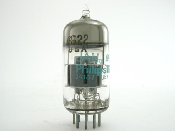

V en phono preamp sem vgradil PHILIPS JAN 6922/E88CC.
Dosti nižji šum. Dolga življenska doba (10000ur ali več).
Zelo odprt zvok v vseh pogledih.
Bojc |

Zelo podobna, tudi po karakterju Sylvaniji(imam obe), malo sumim, da sta obe ruskega porekla, ker so raznih JAN v zadnjih 10 letih "odkrili" tako veliko v skladiščih..
Prijetna lampa, zvočno podobna 6N1P.
Če boš vbodel parček teh...
http://www.tubesworld.com/en/pcc85-philips-nos.html
Z njimi dobiš točno sledljivost po Philips tabelah kje in kdaj so narejene in praviloma so narejene v 50ih. Odlično prenesejo kriogenizacijo in potem, ne vem zakaj, igrajo še boljše.
Če jih vizuelno primerjaš z Philips Bugle Boy ECC88 ali ECC83(cena Bugle Boya je astronomska, kot cena človeške ledvice), je jasno, da gre za tunersko verzijo Bugle Boya.
Ko jih vtakneš v socket in prižgeš amp, je jasno samo eno.
Da na obeh lampah, 6922 in PCC88 sicer piše Philips, ampak Bugle Boy ni zastonj ena od parih legendarnih lamp vseh časov.
In še vedno imaš ledvico in Bugle Boye.
Za drugi par so na razpolago PCC Lorenz, Telefunken, Siemens, Mullard pa so dobra zamenjava za Bugle Boy, malce manj sterea, dajo še en odličen, šarmanten in hiter lampaški zvok.
Nemke so tudi pod drugimi brandi. Moje sem dobil pod brandom Superior-Made in Germany, narejene za kanadsko vojsko v 50ih, če ne celo prej(škatlice so muzejskega videza) in so odličen par Philipsom.
Cena, smešna, samo iskat moraš in prežat, da se pojavijo na EBayu _________________ Great people talk about ideas, average people talk about things, small people talk about other people. |
