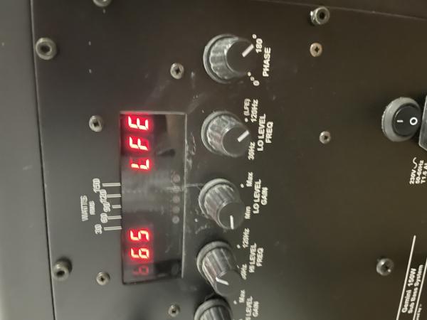

Zdravo,
moti me občutljivost na signal pri obstoječem aktivnem subwooferju. To pomeni, da ima subwoofer auto detect signala in se tega ne da nastavljat. Posledica je to, da se subwwofer ne prižge pri nižji glasnosti ampak je potrebno glasnost na ojačevalcu povišat, takrat se prižge in dela vendar če jakost zmanjšaš se kmelu spet ugasne. Gre za aktivni subwoofer JM Lab SW 700, ki mi drugače čisto ustreza in ga ne bi menjal.
Pozna kdo kakšno enostavnejdo rešitev?
Hvala in lep pozdrav, Matej

Po pogovoru z serviserjev gre najverjetneje za napako na napajalniku ojačevalnega modula v subwooferju, tako da gre v kratkem sub na servis. Zdaj sub rabi že 20 minut da se prižge 😀
Lp, Matej
