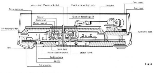

DD pomeni direct drive. Lahko je narejeno tudi z magnetnim prenosom (dodajam, iz motorja na kroznik) a to je izjema, ne pravilo. Na Revoxu je motor spodaj in kroznik lezi na njem. Zelo mehanski direct drive kontakt.

No ok, stator z navitjem je fiksiran v ohisju, rotor pa vlit iz zeleza in ima magnete po obodu.
A ni to isti smorn, kot imet motor, kjer je stator identicno narejen, kjer so magneti v pokrovu rotorja, kroznik pa lezi na rotorju. Same same but different. |

Krožnik je rotor motorja, kar pomeni en spoj manj; kot ste že v prejšnjih postih ugotavljali. Pri prenosu vibracij/togosti nikoli ni bilo in ne bo isto, če je en spoj več. Poleg tega se izogneš tolerancam spoja, ki, zahtevnejše so, več stane.
