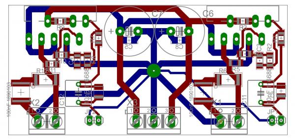

Eno majhno vezje na hitro z uporabo LM3886. Sem pa to vezavo že uporabil, sicer z navadnimi elementi, in moram rečt da je super, igra boljše kot tista, ki je v datasheetu. Dimenzije pa so 79mm*37mm.

pozdrav,
in kaj se je spremenilo oz kaj si ugotovil da zelo ali najbolj vpliva na zvočen rezultat.

PrispevekObjavljeno: Pet Apr 11, 2014 10:04    Naslov sporočila: Odgovori s citatom
DAVOR je napisal/a:
pozdrav,
l.p.
Najbolj vplivajo vrednosti uporov in pa "star ground" vezja.
