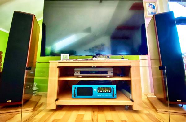

Tudi sam sem par mesecev več kot “vesel do ušes” in ponosen lastnik MC 1250ke - zvočniki so - glede na moje laično uho in žal premalo časa za gojenje avantgardnih izrazov za občutke, ki jih sicer doživljam ob poslušanju - končno zaigrali v polnosti, dihajo in imajo S čim prezentirati... pogoji za postavitev trenutno niso idealni, po drugi strani ob dojenčici poslušamo vse na zmerni jakosti vendar z enormno iskrico v očeh... in ušesih...!
Vse omenjeno pa po neprecenljivi zaslugi LIX-a (lixaudio), ki je fenomenalen Človek, stručko za MCje in še marsikaj drugega, s posluhom za sočloveka in njegove želje ter njegova doživljanja ne glede na izziv in napore... LIX hvala!

Kompa, vsaka čast....stigo si do kraja...kar se tiče otročička kerubinčka...nič ne skrivaj od nje...nič ne bo naredila...kar se tiče glasnosti, moja je spala ko sem najbolj razbijal....a pr 4h je dobila svoj Hi-Fi, in se mojega nikoli več ni dotaknila....še cenen gramofon sem ji dal, da se je imela š čem igrat...

@gtcore: najprej čestitke k nakupu. Zanima me kako se obnese Oppo kot preamp, glede na to, da ima na xlr izhodu samo 4,2V izhodne napetosti. Jaz imam takega s 5V pa se ne obnese najbolje kot preamp.
