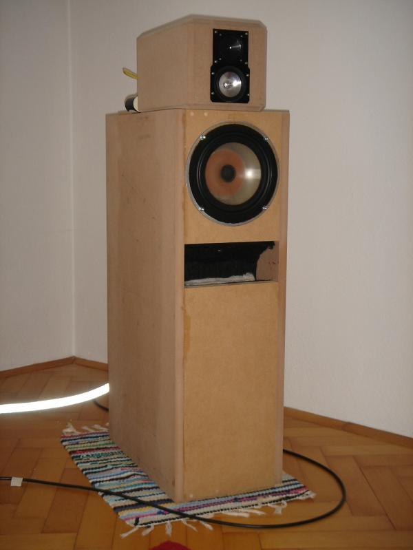

Z jordani sem veliko delal. Še vedno imam nekaj 50mm driverjev. Imam namen izdelati ene mini PC zvočnike. Membrane so izredno lahke, zvok pa je bil njega dni enkraten. Nekaj eksperimentov je bilo v smislu "paneli laterali", ampak tam je potrebno nekaj znanja pri izdelavi kretnice. Če hočeš, da se sliši zelo naglas, potrebuješ vsaj štiri 50mm driverje na kanal. Bile so kombinacije B139 v isobariku in 4x 50mm open baffle, meni je uspela kombinacija Harwood LF8MkII v T.L. + 1x Jordan 50mm ( tako so trdili kolegi, meni se ni zdelo, ker sem bil takrat obseden z JBL150-prvi in zadnji JBL do 05.06.2015, ki je igral na klasiki!!!!.
Da ne bom preveč kritičen do EJJ-ja, rečem samo to, da imajo potencial.
Lowther zvočnika še nisem slišal v vrhunski izvedbi, se pa po mojem da z "znanstvenim" pristopom izdelati vrhunski 3-way. Morda PHL 38cm bass ali Cabasse 55NDS+Lowther+Cabasse DOM4 ali TW5.
Tole je moj prototip iz leta 2006:Harwood LF8 MkIII+J500+J51.
