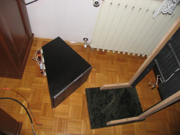

Po sejmu v Ljubljani pade odločitev,da malo potelovadim okoli ET in poskušam iz njih izvleč še kaj več.Za začetek se lotim mehanike in fizike.Pod bas škatlo zavijačim po celi površini 12mm jeklene plošče in jo s tem umirim
Naredim nov leseni okvir za panele in jih mehansko ločim od bas škatle,tako pridobim bolj jasno in definirano sredje in visoko področje.
Vse skupaj postavim na granitno ploščo in to na vozičke za premikanje pohištva,ker jih tako lažje premikam,čeprav,bi verjetno bilo bolje na konicah,ma je ravno zato za kompromis uporabljen granit.
Robi (LIX AUDIO) mi da nekaj 1cm debelega filca,ki ga postavim valovito po stenah škatle.Neverjetno kako to popravi zvok basovca.
Teh nekaj izboljšav da za klaso boljši zvočnik.
Castor, pa imaš pri poslušanju zvočnike kot so na sliki, ali jih prestavljaš?

PrispevekObjavljeno: Čet Maj 31, 2012 11:10    Naslov sporočila: Odgovori s citatom
Piu o meno,tako kot so na sliki.
Pa se ti nič ne pozna, da je desni v kotu, da ima levi za sabo zaveso(desni pa ne). Kaj pa oddaljenost od zadnje stene - ali ni premajhna?
