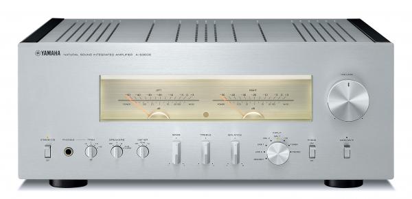

Nova Yamaha:
http://europe.yamaha.com/en/products/audio-visual/hifi-components/amps/a-s3000_g/?mode=model
Zgleda fantastično, narejena vrhunsko, balansirani vhodi... le kako igra?
Kaj mi mar kako igra, ko pa je tako prekleto lepa! Moram priznati da sem začel pogrešati "dobre stare japonske dizajne", predvsem ojačevalnikov: natančna, lepa izdelava, nekaj (morda odvečnih) gumbov in preklopnikov ter predvsem dominanten analogni VU/watt-meter! Samo poglejte to Yamaho, a ni čudovita!?
Mene pa tole vizualno sploh ne gane. Imam rad moderne minimalistične dizajne seksi zaobljenih linij, tole pa mi deluje kot obauten velik star škatlast Volvo. Nakičeno s pol preveč nebodigatreba kao retro look knofi, VU metri so tudi že lep čas iz mode, vglavnem vizualno meni izdelek iz nekih že zdavnaj preživetih časov.
Ampak to sem samo jaz, verjamem da pa se marsikomu zelo dopade in prav je tako. Smile
Ne vem ali se že prodaja po evropi in po kakih cenah, za ameriško tržišče so pred kratkim naznanili, da bo stalo 8000$, cd player iz te serije pa 7000$:
http://usa.yamaha.com/news_events/audio_visual/yamaha_unleashes_flagship_s3000series/
PrispevekObjavljeno: Ned Sep 15, 2013 09:46    Naslov sporočila: Odgovori s citatom
Me prav zanima, kdo bo dandanašnji še kupil CD player za 7k ? Pa lepota in zvok gor ali dol.
LpM.
Nazadnje urejal/a bogomir 4051 Ned Sep 15, 2013 09:51; skupaj popravljeno 1 krat
Edvard
Prispevkov: 317
PrispevekObjavljeno: Ned Sep 15, 2013 09:47    Naslov sporočila: Odgovori s citatom
Audiofill, pa vseeno kdaj pogledaš kakšno old-school napravo. Very Happy
Za potešitev nostalgičnega pogleda na preteklost, mi bo zadostovala Yamahica CA-610 iz leta 77.
Cena, govorim na pamet, se mi zdi marketinško super navita, enako kot pri novem, plastičnem, mobilnem...
