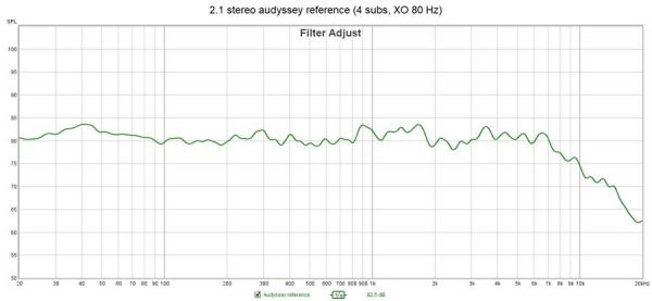

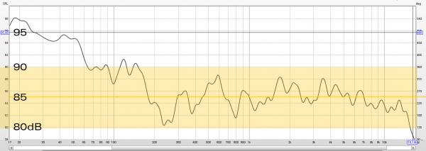

Za primerjavo še moj odziv brez EQ. Načrtno dvignjen spodnji del, da je zvok bolj punchy, kar nekako pritiče JBL loverjem. Wink

Malo je sicer čudno videti tistole pri nizkih frevencah, ampak kot sem že napisal, človek si naštela po svojih željah ne pa po neki krivulji, za katero si je nekdo zamislil, da je najboljša (saj zanj je verjetno celo bila). Glede na trud, ki si ga vložil v akustiko sobe sem tak, relativno majhen raztros (nelinearnost) pričakoval. Krasno. Verjetno so pa vključeni vsi 4 subi.

Ja, če gre za klasično dnevno sobo, je to rezultat, ki mu ga zavidamo mnogi. Res odlično.
Drži, vsi 4 subi + stereo. Ti so doprinesli več kot akustika. Ta pomaga pri difuziji in zniža RT, ampak večino težav na spodnjem delu so rešili subi. To je tudi lepša in prijaznejša rešitev od akustike, če se gre za dnevni prostor. Idealno je pa seveda oboje oz. če je želja brez subov, kakšna specifično targetirana akustična ureditev.
Sem imel ravno krivuljo, ampak je nekaj manjkalo. Meni je zdel tak kliničen, sterilen zvok, čeprav vem, da je "pravilen", ker je linearen. Potem sem raziskoval in ugotovil, da ima marsikdo hišno krivuljo in da nisem edini s takšnimi ugotovitvami. Veliko ljudi se odloči za Harman krivuljo, razne variacije pa potem vidiš tudi pri drugih proizvajalcih (NAD, Dirac ...).
Seveda je to stvar okusa. Jaz trdim, da je to odvisno tudi od zvrsti glasbe, ki se posluša.
Recimo, krivulja s samodejnim EQ je bolj ravna, ampak glasba je tu za moj okus zelo nevšečna. Ta konfiguracija se uporablja za filme, kjer pa je LFE (kanal za sube) navadno že v originalu (na soundtracku) ojačan z dodatnimi 10 dB.

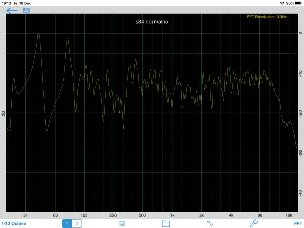

Taka je situacija pri meni.

@ambro
Tam malo čez 80 Hz, boš nekaj dosegel z debelejšimi absorberji. Priporočam min 25 cm kamene volne, če je prostor pa naredi 40 cm in več - kolikor ti dopušča prostor. Kolikor sem videl s slik tvoje sobe, imaš še ker nekaj prostora.
Priporočam predelavo tankih obstoječih ansorberjev, če je le možno.
Debelejši kot bo sloj kamene volne, bolj se bo poznalo tudi pri špici, ki jo imaš tam pri dobrih 40 Hz in "dolinci" tam okoli 50 Hz.
Tanki penasti absorberji in tanki absorberji iz kamane volne so samo za višje srednje in visoke tone. Povečevanje njihovega števila ti ne bo pomagalo
Bolj učinkoviti so "bass trapi" - npr. Helmholtz resonator ali pa membranski bass trap, je pa njuna gradnja dražja in bolj zahtevna pa tudi majhni niso.
Kamena volna je pa poceni in enostavna za vgradnjo.
Moraš pa vedeti, da dva ali trije debeli absorberji ne bodo dovolj.
Ali si situacijo z novimi zvočniki uredil?
