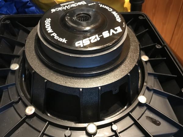

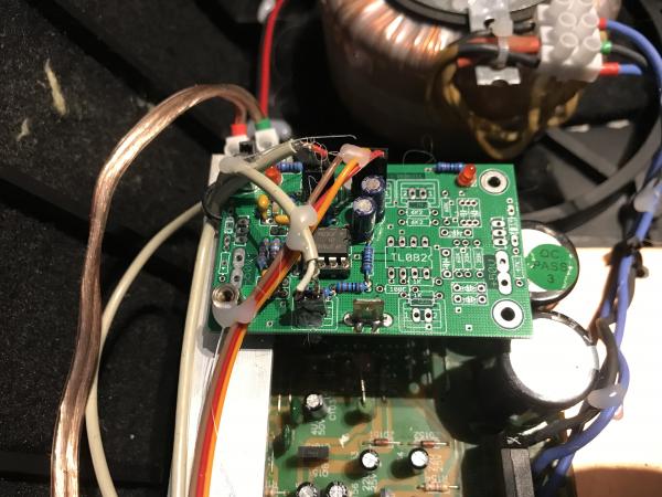

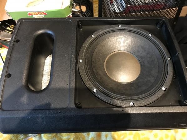

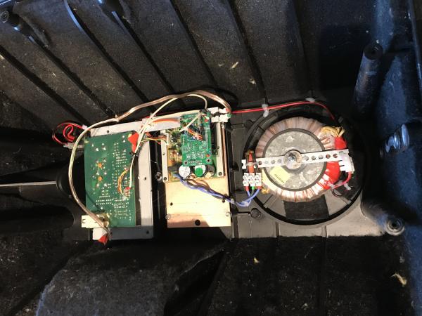

Imam sub, narejen za ta namen, ni sicer za B110b, ki jih imam brezhibne v kleti, ampak za Thiele/Small projekt izdelave studijskih monitorjev. Itak si ga slišal, Primož. Vzemi pa probaj.
Na dol se ne reže satelitov, pusti naj izzvenijo, pač pa se pokrije področje od 20-45Hz z rezom pri cca 40 Hz navzdol. Linearnost je težavna, zato sem jaz uporabil aktivno kretnico in aktivni ojačevalec za sub. Treba je vedeti, da en bogi sub enako kot B110 težko kaj zaigra pod 45Hz. Zato ga je treba naterat s kakimi 500W, obenem pa je problem, ker je v naravi le-ta nekorigiran sub pri 20Hz cca 16-22dB prepotihem. Tukaj je glavni catch. Ko to sestaviš s signalom za (zdaj satelite LS3/5) šele dobiš vrhunski zvok. Druga varianta pa je kakšen izvrstni manjši aktivni studijski bas sub zvočnik, ki je narejen z rezi gor in dol in včasih DSP, jaz sem hotel Neumann. Za DSP je DIY večinoma neznano, da ojačanja nad 16dB ne zmore pa amen. Torej je treba vse skupaj na MID in TWEET znižati in kompenziralti stanje. Pa poslušajte kakega mojstra (Lix).
Ko se vse usede, je nepozabno.
Neumann:
Moj sub:
Elliotovo vezje za 20-45Hz, Končna od Magnata iz bolšjaka, 500W toroid za pogon, EV12 profi sub za 1600W
