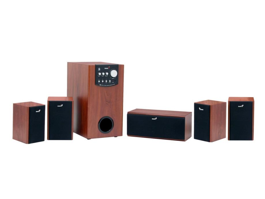

Kupujem 5.1 receiver, na katerega bi priklopil obstoječe zvočnike (front, rear, center), kateri so mi ostali od Genius kompleta. Kasneje bi dokupil še nizkotonec
vsak satelit ima moč 15W / 4ohm
Zanima me, ali se dobi kaj v rangu do 200-300eur? oz. ali obstaja še kakšna alternativa, da bi te zvočnike povezal s televizijo?
@nisem nek hud audiofil, Genius komplet mi je bil povsem dovolj (dokler je deloval).

Kaj je pa z nizkotoncem/ojačevalcem narobe ? Sem ji že kar nekaj popravil...

stvar je taka, da se je ojačevalec/nizkotonec pokvaril cca 10 let nazaj in sem se ga takrat znebil, ostali so mi samo še zvočniki. Sedaj sem si zamislil, da bi jih ponovno uporabil.
budget je do cca 300eur, kaj se da narediti? Smile

se opravičujem, receiverje sem že iskal in tudi našel tega, katerega ste predlagali. Tukaj sprašujem zato, ker se ne spoznam na kaj moram paziti pri nakupu glede ohm in wattov.
Torej ta bi bil primeren za moj setup zvočnikov, kateri so 4 ohm in 15w vsak?

Noben od sodobnih AV receiverjev ne bo spodoben partner za tele zvočnike, ki so pač del specifičnega seta.
Današnji AV receiverji so po eni strani bistveno močnejši od 15 W po kanalu, po drugi strani pa optimalno dizajnirani za 6 ali celo 8 ohmske zvočnike.

Tole je čist vseen na kaj boš priklopil. Vzami nekaj najcenejšega, al pa če ti kdo šenka kak star reciever. Nov reciever za tele zvočnike kupovat nima popolnoma nobenega smisla.
