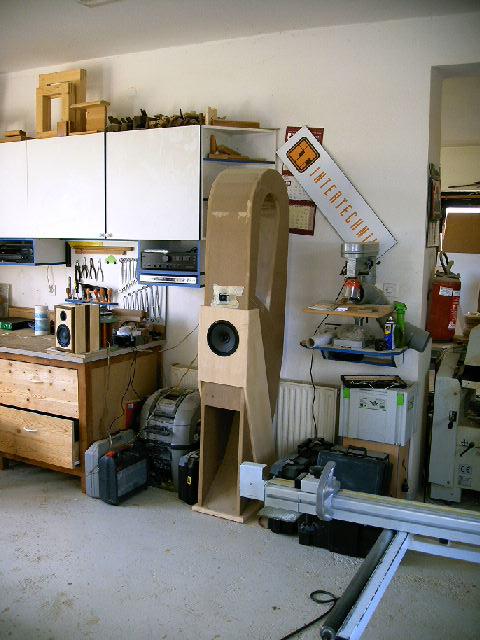

Zdravo
Doma imam ne narejene hedlund horne, ko najdem slikice jih pripopam,v bistvu fali samo še končna obdelava( lakiranje).
Sem pa iskal prispevke ki sem jih dajal na HIENDFI forumu o izdelavi od začetka do konca pa so jih izbrisali tako da si jih ni možno tam ogledati.
LP Pinc76 _________________ Les je naravni materijal zato barvne in strukturne spremembe niso del reklamacij
www.rmsound.si |
pinc76
Pridružen/-a: Sre Apr 2008 13:09 Prispevkov: 194 Kraj: Tabor
Objavljeno: Sre Jun 15, 2011 10:15 Naslov sporočila: |
Zdravo
Evo slikice
www.rmsound.si |

Pinč ali si hedlunde žagal na roke ali na CNC. Po sliki sodeč si mislim uporabil mediapan. Ali misliš, da se jih da narediti na roke ali moraš uporabiti CNC.
Matjaž |
Objavljeno: Tor Jan 10, 2012 14:08 Naslov sporočila: |
pinč JE cnc mašina  |
pinc76
Objavljeno: Tor Jan 10, 2012 19:26 Naslov sporočila: |
Zdarvo
| submat50 je napisal/a: | Pinč ali si hedlunde žagal na roke ali na CNC. Po sliki sodeč si mislim uporabil mediapan. Ali misliš, da se jih da narediti na roke ali moraš uporabiti CNC.
Matjaž |
Vse stvari delam na roke razen za eno stvar imam ženo
www.rmsound.si |
