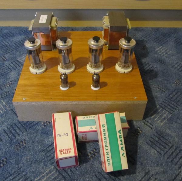

Danes sem se končno lotil prototipa z GU50 lampo. V mislih imam več variant - SE (1 x GU50 po kanalu), PSE (2 x GU50 po kanalu) in pa tudi PP varianto. Kot vhodne lampe imam namen stestirat 6E5P, D3A, 6C45P, 6N30Pi pa morda še kakšno. Za D3a in 6C45P bom definitivno uporabil CCS z DN2540.
Kako se bo projekt razvijal, pa bom javljal sproti. Za začetek pa ena slikca prototipa:
V verziji PSE pričakujem moč nekje med 18-22W, SE okoli 10W in v PP okoli 50W. _________________ www.marsaudio.eu - zastopnik za Jantzen Audio in Fountek |

Še nekaj slikic:

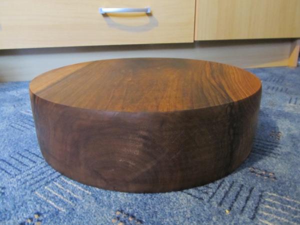

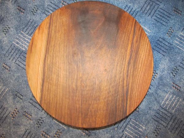

Prototip ohišja (oreh, drejano iz enega kosa - premer 35cm, višina 9,5cm):
Objavljeno: Čet Dec 08, 2011 20:43 Naslov sporočila: |
za orešček, bravo! |
Objavljeno: Čet Dec 08, 2011 20:51 Naslov sporočila: |
| ja tale ojačevalec res dobro izgleda.še nekaj me zanima.kako je kaj z odvajanjem toplote,ker na vrhu na ohišju pri lampah ne vidim nobenih lukenj za zračenje?a se ne greje preveč? |

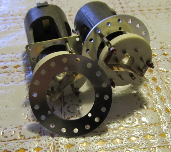

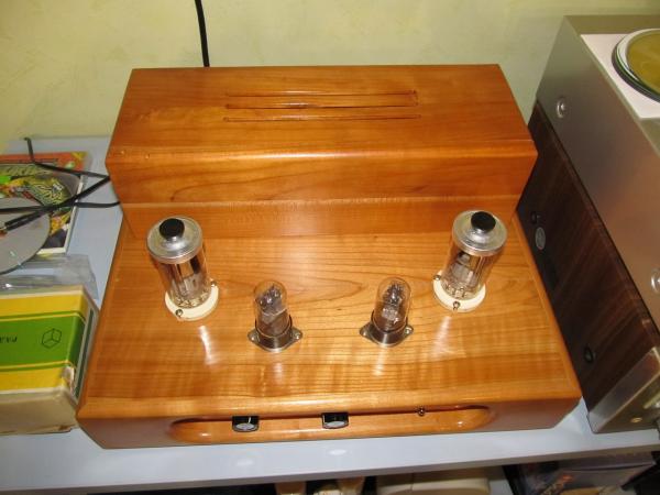

| drago67 je napisal/a: | | ja tale ojačevalec res dobro izgleda.še nekaj me zanima.kako je kaj z odvajanjem toplote,ker na vrhu na ohišju pri lampah ne vidim nobenih lukenj za zračenje?a se ne greje preveč? |
Drago,
dolžan sem ti še odgovor glede hlajenja. Uporabil sem original vojaška podnožja in dal naredit nov okvir za privijačenje - glej slike - prva slika - desno je originalno podnožje in levo - novo predelano. Porcelanasto podnožje pride sedaj potopljeno v notranjost ohišja. Nov ALu okvir pa se preko distančnika (caa 3mm) privijači na les - je dvignjen. Tako smo rešili problem odvajanja toplote.
Še slike:
