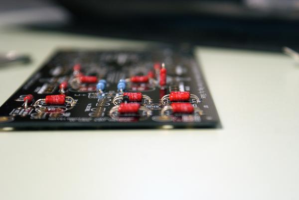

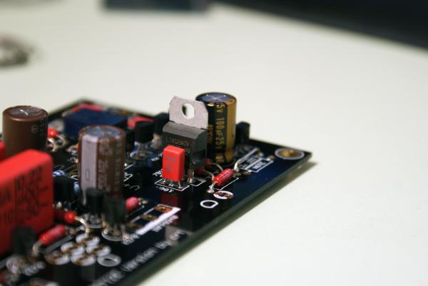

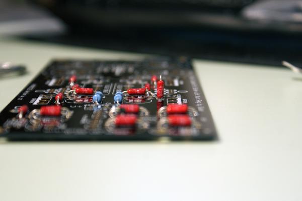

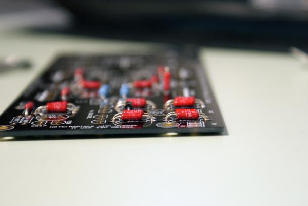

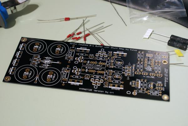

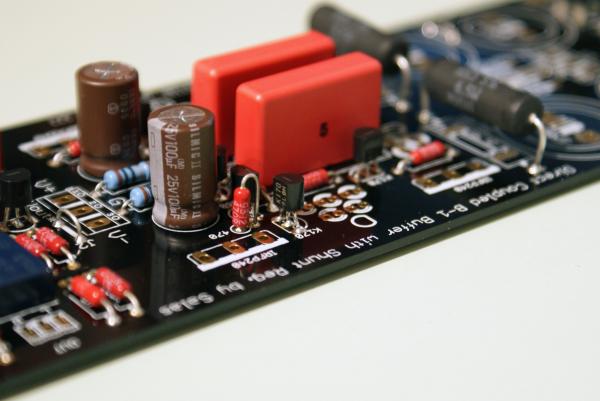

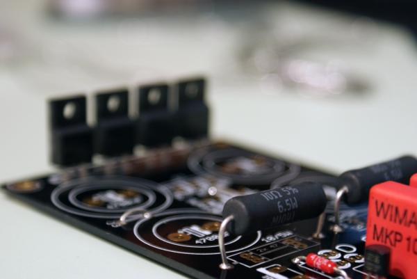

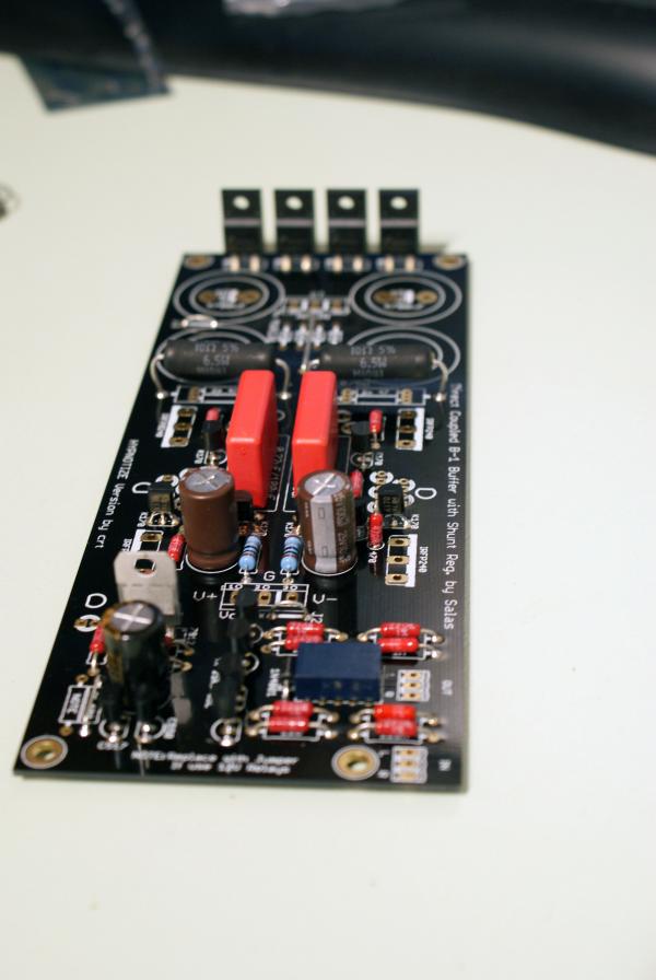

Po dolgem času sem se zopet spravil nekaj delat.
Tokratni projekt je B1 buffer, ki ga je prvotno dizajniral Nelson Pass. DCB-1 pa je predelava grškega zanesenjaka na diyaudio.com, znan pod vzdevkom Salas. Zvokovno naj bi ga dvignil na precej višji nivo (bomo videli Twisted Evil ).
Ujel sem še zadnji vlak za GB za ploščice in zraven vzel še "kit", sestavljen iz vrhunskih komponent, kot so Dale, PRP upori, Panasonic TS-UP kondenzatorji na napajanju...
Povezava na originalno temo na diyaudio.com: Salas hotrodded blue DCB1 build
Zelo slikovit in nazoren "how-to": DC-Coupled B1 Buffer Build
Spodaj je nekaj slik delno sestavljenje ploščce:

36USD za ploščice + 75USD za komplet komponent. Trafo moram naročit 50VA 15-0-15 ter ohišje.
Najhuje mi je vse v ohišje spravit, zlotat skupaj je še najmanjši problem. Embarassed

Upore sem dobil v kompletu z ostalimi komponentami. 10ohm/5W je njihova vrednost. Mislim pa, da jih ima Farnell.
Mogoče v prihodnje zamenjam 220R PRP upore na signalni liniji s Texas Instruments TX2575, ampak je cena tista, ki me precej zadržuje.
Najprej bo vklop s temi PRP in če bom zadovoljen, bom pač stisnil še za te upore, ker naj bi zvokovno bili "best of the best".

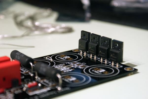

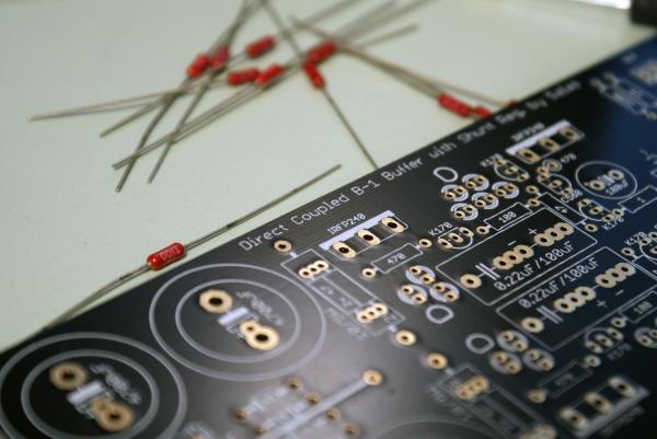

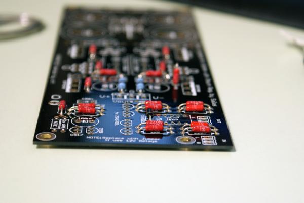

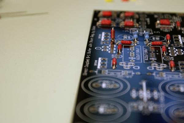

Še nekaj fotk zadnje plati
Bo pa ploščica na koncu še očiščena Smile
igor0203
Prispevkov: 638
PrispevekObjavljeno: Pet Nov 04, 2011 00:14    Naslov sporočila: Odgovori s citatom
Mogoče kak predlog s čim očistiti PCB? Probal sem z isopropanolom in je ploščica ratala lisasta in lepljiva Shocked Evil or Very Mad

PrispevekObjavljeno: Pet Nov 04, 2011 00:26    Naslov sporočila: Odgovori s citatom
Probaj s čisto navadnim etanolom (~ 70 %) =)

Hoj Igor,
ne poznam razloga čemu si se lotil čiščenja novega TIV s topilom. Lisasta površina kaže ostanke zaščitnega laka, ki ga pač moraš sedaj do konca odstraniti. Takoj za tem TIV ponovno prešpricaj z zaščitnim lakom.

PrispevekObjavljeno: Pet Nov 04, 2011 10:28    Naslov sporočila: Odgovori s citatom
Topilom? Hm...povsod priporočajo čiščenje z isopropanolom, aceton in nitro vem da sta no-go?
V skrajnem primeru gre v ultrasonično banjico Crying or Very sad

igor0203 je napisal/a:
Ma zakon je isopropanol. Dobiša ga npr. v Delkotu (BTC).
Površina je malenkost lepljiva po tretmaju ampak bistvo je, da se odstranijo flux in podobni derivati.

PrispevekObjavljeno: Sob Nov 05, 2011 11:25    Naslov sporočila: Odgovori s citatom
Ploščica se zopet blešči. Smile Na diyaudio forumu sem dobil informacijo, da lepljiva in brez leska rata, ker se flux razmaše po ploščici in pusti za seboj tako sled.
Zato je potrebno še vsaj 2x z isopropanolom očititi ploščico in se ji povrne prvotni videz. Cool
