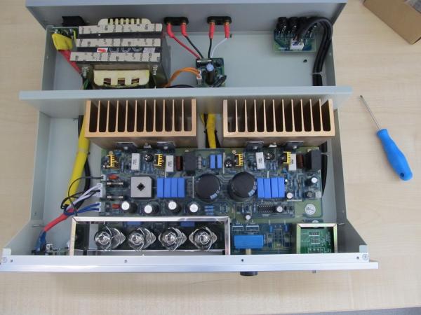

ker slika pove toliko ko 1000 besed pa poglejmo notranjost:
Malo sem brskal po DIYAUDIO.COM in našel temo, kako in kaj so predelovali pri tem ojačevalcu. Seveda sem jim takoj švajznil idejo ali dve (please ne me zatožit Embarassed ) in se še sam lotil zadeve. Ugotovil sem, da bi bilo pametno za začetek zamenjati nekaj veznih kodenzatorjev. 2 x po 0,1uF pri lampicah in pa 8 x 0,47 med lampicami in FETi. Le ti (0,47) so po dva in dva vezani paralelno - sledila je logična rešitev: uporaba enega 1,0uF. Lahko bi vzel tudi 0,82uF. Uporabil sem Jantzen Superior kodenzatorje.

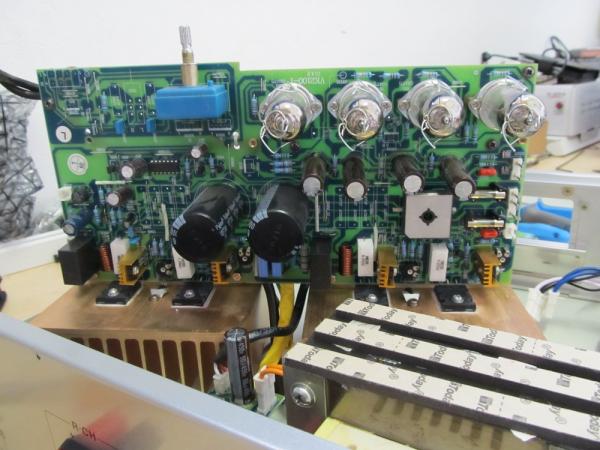

Takole zgleda zgornji del plošče brez kitajskih (modrih) kodenzatorjev:

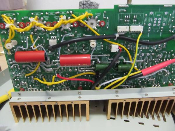

Takole pa zgleda spodnja stran z novimi veznimi 0,1uF med lampami. Te sem dal spodaj zaradi prostora. Dodal sem še 2 x PIO 0,22uF vzporedno na filtrirne (10.000uF). Imel sem jih pri roki in sem si rekel, da škodovat verjetno ne morejo.

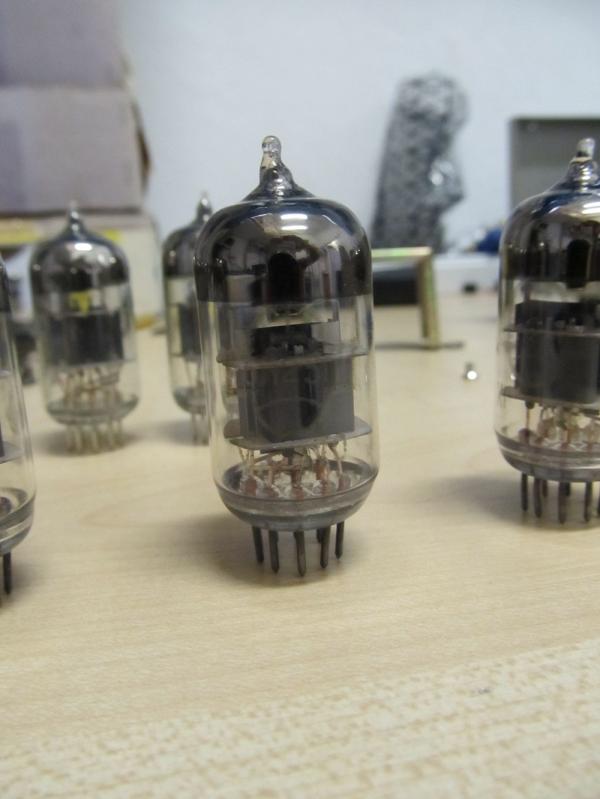

Na koncu sem zamenjal še lampice:
Seveda sem vzel ruske 6N23P Reflector Black Plate (wow kok se to dobro sliši) letnik 70 (zgodnja trgatev).
