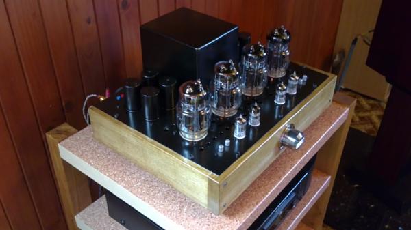

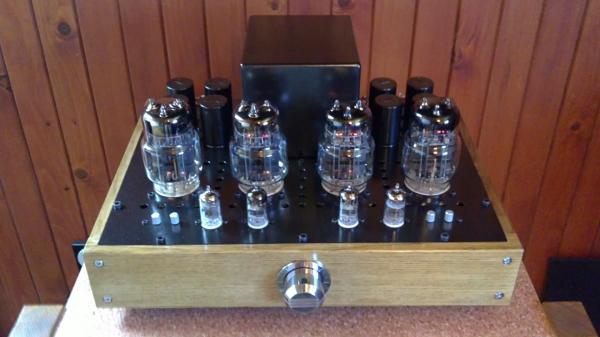

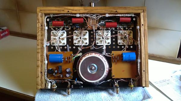

Spodaj so slike prijatelja - samouka, ki je sam naredil OTL lampaša (od načrta, razvoja, ohišja pa do končnega ozdelka). Moj prispevek pri vsem tem je bil ta, da sem mu dobavil lampe, kodenzatorje in podnožja za lampe. Za vhodno lampo je uporabil 6922 (ECC88/6N23P), driverke ECC82(12AU7) in končne 6C33C (ruske babuške - dve po kanalu). Moč pred klipingom je dobrih 2 x 20W, poraba caa 250W. Vhod je balasiran, vendar ga je moč spremeniti v nebalasiranga.

Lepo narejeno, sploh si ne bi mogel misliti, da gre za DIY.
Napiši še zvočne vtise.

Huda roba.
Čestitke za izbiro topologije in izdelavo.
Kak dodan K42 1 ali 2uf kondenzator na gladilnih Superiorjih zna zvok naredit še bolj "svilenkast" in izboljšat globino odra, bypass z styroflexi in tefloni(za teflonce nekateri trdijo, da se nikoli do konca ne zapečejo) baje lepo pošlihta mikrooscilacije in doda pravilen punch.
V ta namen sicer uporabljam kar MKP Vishay 1837, ker ničesar ne "doda" ali odvzame", kak ruski PETP bi tudi znal, morda, biti ok za bypass ali kot dodatek Superiorjem.

Jaro,
JA Superiorji tukaj ne igrajo gladilne vloge, pač pa so to interstage kodenzatorji v vrednosti 0,22uF. Torej K42 v vrednosti 1 ali 2uF popolnoma odpadejo. Gospod J. je testiral tudi K40 (ki so mnogo boljši kot K42) pa se je na koncu odločil za JA. Ponujal sem mu tudi teflonce za preiskus, pa jih je odklonil, ker v ojačevalci nima dovolj prostora. Silver Mica (ruske NOS) pa sem dobil šele pred kratkim, tako da jih še ni bilo časa sprobat.

V kratkem imam namen iti poslušati ta ojačevalec. Se javim kakšni bodo vtisi. Danes sem gospodu J. poslal še ruske 6N23P (ECC88) in pa EI Niš ECC82 lampe, da bo še malo potestiral kako različne lampe vplivajo na zvok. Se je pa res potrudil, tako kot se tiče razvoja in izdelave elektronike kot ohišja. Vsaka mu čast. Projekt je trajal od začetka pa do konca približno 5 mesecev.

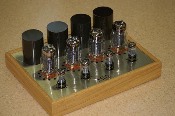

V izdelavi je nov OTL s 6C33C elektronkami. Tokrat drugačna topologija. Octal flaške na vhodu. Izdelave se je lotil prijatelj Sašo. Napajalnik kot kaže bo ločen.
Še slikca:
