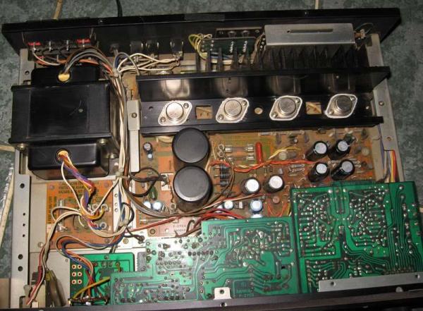

vglavnem tako nekako bi moralo izgledati, še nisem odpiral, ker ni še nič crknilo v 31 letih kljub excesivni zlo/up/rabi, zlodeja pa nimam v ljubljani. samo da ta je pač 317 moj je pa 317mkII:
(našel na nekem forumu)
tisto rdeče in črno so pa jumperčki, v katere težko stlačiš že navadno žico. .
bonus želja pa je: ako je izvedljivo da se to nekako zveže na samo en par izhodov. .

tkole nekak izgleda zadaj:
PrispevekObjavljeno: Sob Mar 19, 2011 12:45    Naslov sporočila: Odgovori s citatom
Nekoč sem svojega Kennya predelal na banana vtiče, ampak ti imaš tule zoprno blizu trafo.
Če bi bil amp moj, bi vzel kos MDF, odstranil komplet priklope za zvočnike z nosilcem vred in skozi les pritrdil primerno kratke banana vtiče iz Terne, nalotal žice in leseno plato pritegnil (podloženo z Blutack maso ali bitumen samolepilno platko) z knipingi na zadnjo plato ampa in mu tako osvetoskrunil in zjebal lepoto zadnje stranice. Laughing

Predlagam, da uporabiš "female banana plugs with flying leads" - to je nakaj takega kot tole na sliki.
Če imajo na koncu vilice, kot na sliki, jih odrežeš in oguljeno žico vtakneš direktno v jumperje. Tako dobiš nekak adapter. Kasneje lahko banana vtičnice nalotaš direktno na ploščico (namesto jumperjev, ki jih prej seveda odlotaš - obenem pa se rešiš še dvojnih izhodov). Vtičnice pa na žici spelješ skozi odprtino, kjer so prej bili jumperji, ne da bi kakorkoli pripenjal na ohišje (to so t.i. flying leads oz. connectors).

Saj tega ne vidiš od spredaj. Poleg tega pa ti itak tam visijo kabli za zvočnike, razlika je samo v tem, da imaš tako vmes še konektorja.
Dvojnemu izhodu pa se najlaže izogneš tako, da konektorje nalotaš na samo enega.

sicer si dobil zasebno sporočilo, ampak vseeno, odvijači se kpl zadnja plastika priklopov in zamenja z vrhunskimi pušami montiranimi na...da ne bo spet kdo odkril tople vode....
naredil na nešteto receiverjih ipd kjer ni veliko prostora...

Šlo bi seveda tudi s tanjšo, kovinsko platko, MDF, ki ga podložiš z tako ali drugačnoantiresonantno maso, vedno "poje" kako mikroresonanco, kar vedno pomeni, da bo kak nepotreben mikro artefakt(ki je v bistvu nekontrolirana mehanska oscilacija, ki dela podobno štalo kot oscilacije na vezjih, ki jih proizvajalci ponavadi peglajo z bypass kondenzatorji ali kako drugače) v zvoku manj.
Te opcije jasno, ti ne ponuja noben proizvajalec, lahko jo pa izvedeš sam.
Zveni bizarno in picajzlasto, ampak ko počasi v sistemu na ta način anuliraš točko za točko kjer mikroresonance lahko "sekajo" ven, se to potem počasi dejansko pozna pri umirjenosti zvoka.
Zatupit nimaš kaj, tudi, če bi hotel, samo odlotaš žico z plusa starega konektorja na novi, nato isto z minus žico.
Wink
