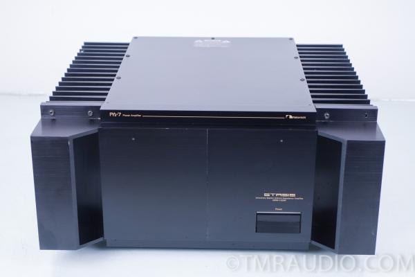

Poglejte kaka kondenzatorja ima...
Question
Novejši s Stasis Threshold tehnologijo so bili za manj denarja kot Threshold znajo bit hudičevo dobri...
http://www.tonepublications.com/old-school/nakamichi-pa-7-amplifier/
http://www.ebay.de/itm/Nakamichi-PA-7-Stasis-Schaltung-Nelson-Pass-/331457606033?pt=LH_DefaultDomain_77&hash=item4d2c69b191
Žal danes jih ne dobiš za manj kot Thresholda Crying or Very sad Crying or Very sad

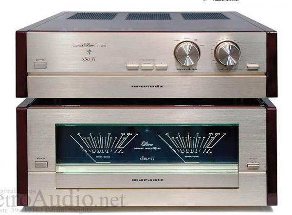

Dandanašnji obstaja enormna količina zelo kvalitetnih in celo vrhunskih ojačevalnikov, vendar je cena le teh povsem v drugačnih cenovnih razredih, ki so v večini primerov primerni za naš žep. Če si pripravljen odšeteti nekaj tisoč € ne boš imel nobenega problema.
Problem nastane, če meniš da se za 500€ lahko dobi vrhunski ojačevalnik, ki bo z lahkoto pometel s "starimi mrcinami". Tukaj si žal v zmoti. Tudi velecenjeni Marantz žal ni izjema. Če hočeš sodoben in kvaliteten Marantz je seveda tudi še danes na razpolago. Samo ne za drobiž.
http://www.ebay.de/itm/Marantz-SC-11-Preamplifier-SM-11-Power-Amplifier-/130690052787?pt=DE_Elektronik_Computer_TV_Video_Elektronik_Verst%C3%A4rker&hash=item1e6dbbf2b3
Ok ta tip zgoraj vedno pretirava s cenami, zato lahko cifro mirno prepoloviš.

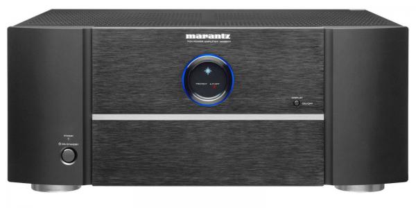

Ta spodnji žal ni ekvivalent zgornjega
http://www.ebay.de/itm/MARANTZ-MARANTZ-MM-8077-N1B-SCHWARZ-/251784269754?pt=DE_Elektronik_Computer_TV_Video_Elektronik_Verst%C3%A4rker&hash=item3a9f830fba
Zgelda pa vseeno lepo, ali vsaj mnogo bolj moderno. S tem bi se strinjal Wink
Question
ajka; STASIS-i poznam zelo dobro ( verjetno bolje od marsikoga ), ne poznam pa dobro serijo 600 ( SYSTEM ONE ). Zanimiv mi je koncept, no, če sem iskren si ga bom v bližnji prohodnosti sestavil.
Sprašujem, v kateri rang so v poznih 70ih, postavili 620-tko ? Ali pa danes, koneckoncev...
