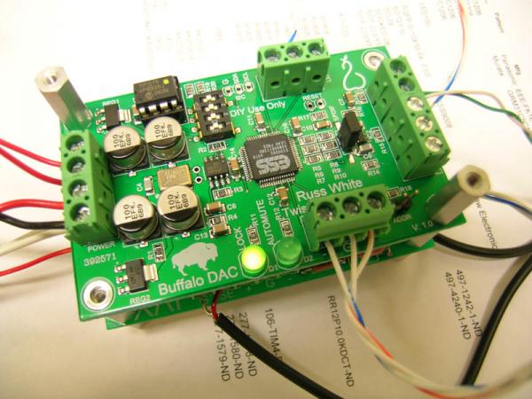

Gre za najnovejši hi-tech D/A čip ESS Sabre 9008, ki je vzdignil mnogo prahu. S slednjim so entuzijasti širom sveta pod okriljem diy audio foruma spravili skupaj D/A modul z imenom Buffalo dac, fotka spodaj:
Za temi moduli vlada histerija ter jih je (zaenkrat) praktično nemogoče dobiti. Matej modul ima, se z njim špila in razvija svojo varianto. Za probo že ima sestavljenih več različnih izhodnih stopenj z različnim soničnim karakterjem in že komaj čakam da slišim njegov proizvod.
