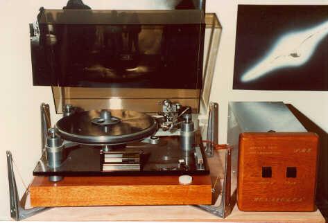

"Masa v lesu"
"Masa in dušenje"

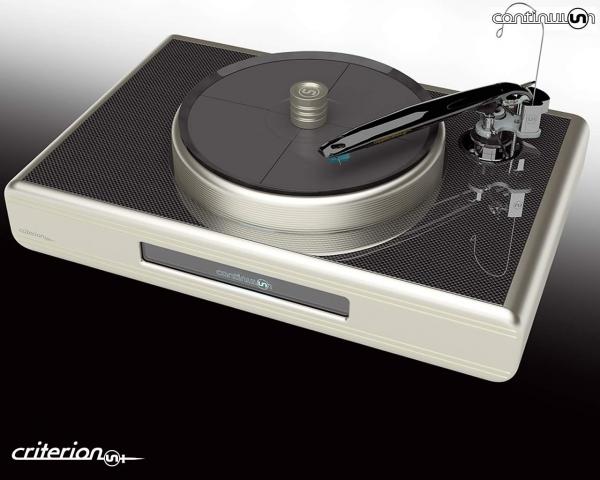

"Eksotični materiali ;"magnezij","karbon" za cca 100.000 €"

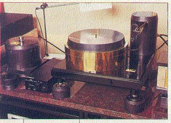

"Masa v medenini in grafitu "
