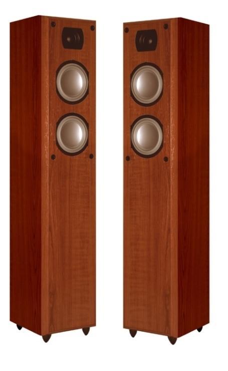

Po dolgem premoru, bomo oživeli malo to temo.Predstavil bom spet en smešno poceni izdelek, ki se ga da spravit na precej precej višji nivo zvoka, kot je tovarniško narejen.
V roke so mi po slučaju prišli zvočniki SLO proizvajalca System fidelity.
Gre za male samostoječe vriskače, SF-2050. Za ceno pod 100eur, mislim da dobite veeliko zvoka. Predvsem tisti, ki vstopate v vode hi-fija. Verjamem, da bo zdaj 90% audiofilov preskočlo tole temo, in prav, saj njim tale prispevek ni namenjen. Namenjen je tistim, ki si želijo dobrega zvoka, pa jim okoliščine ne omogočajo izdatkov večje kot je štipendija.
Torej gremo k stvari. Kričači oz. na koncu žvrgolčki Smile izgledajo na zunaj takole
Ohišje je iz MDF, lepo furnirano, Skratka lično narejeno. Enote sestavljajo
svileni visokotonec, in 2kom 10cm bas-srednjetonskih driverjev. Resonančna frekvenca je presenetljivo niska za take male enote. Blizu 50hz glede na še malo nižje uglašeno bas refleks cev. In tako se tudi sliši. Globoko, da se samo čudiš od kod.
Da takoj razčistimo zadevo. Moja useša so slišala že sisteme take in drugačne, vrednosti take in drugačne, tako da jih ne primerjam z stolp zvokom, ali računalniškim sistemom, in tudi ne hi-end segmentu temveč zvokom povprečnega hi-fi sistema.
Prvi takti so torej pokazali presenetljiv globok frekvenčni razpon in kar precejšno količino detaljev v visokotonskem predelu, ker je bil razlog za razmišljanje in odločitvi za predelavo. Ker ostalo pa ni bilo na nivoju, dolgotrajnega poslušanja, oz. sem jih moral izklopit po 15min.
Motila sta me "manjko" v sredni spektra in pretirana jakost visokih tonov, obenem pa je iz viskokotnca prihajal v spektru pod 2000hz popačen zvok.
Skoz ušesa je v sence vrtala, da ni bilo vzdržno...vsaj meni ne.

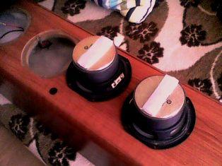

Ob testiranju frekvenc se je nekje med 250 in 300hz (točno ne vem) pojavila resonanca preslabega ohišja. Namesto da bi se slišal čist zvok, je ohišje brnelo, iz zvočnikov pa nobenega zvoka. Ko si z rokami stisnil na strani ohišje je brnenje izginilo, ton pa je postal čist in glasen.
Torej na delo. Ob odstranitvi driverjev, se je že pokazala ena slabost...votlo ohišje brez polnila, in zelo slabo zalepljeno ohišje. Naredli sem mešanico opilkov in lepila ter premazal vse kote v notranjosti zvočnika. V višini in globini magneta driverjev sem namestil dve prečni okorgli prečnici na katere se vsedejo zvočniki. Ta sistem uporabljajo za zvočnike večjih dimenzij, a se tako zelo dobro učvrsti ohišje z vseh strani.
Na stene se je dodalo polnilo, valovita spužva, merilni sistem pa je pokazal še resonance znotraj ohišja tako da sem na skrajnih legah dodal malo več polnila.
Na zadnjo stran driverjev sem nalepil montažni elastični kit v traku. Ta bo kasneje tesno nalegel na prečnice in s tem povezal sprednjo stran in sredino ohišja ter naredil ohišje občutno trdnejšo in manj rezonantno.

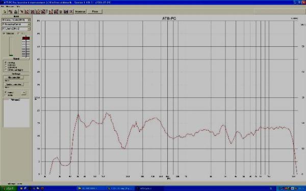

Pa preidimo na kretnico. Na bas področju je 1mh tuljava premer žice 0,7mm z RC impedančno prilagoditvijo. Zamenjal sem jo z 0,8mh premera žice 1mm. RC je ostal enak. Na visokotonskem delu je bil na vhodi upor 4,7 ohm, sledil mu kondenzator 4,7uf(elektrolit) in tuljava 0,47mh. Te vrednosti je bilo treba spremenit, glede na popačenja visokotonca.
Nove vrednosti so 3,3uf(mkp ali mkt plus 0.1uf modri roe ali styroflex) in 0,34mh ter upor 4,2R(v mojem primeru neinduktivni) zaporedno ter 7,5R oz. 10R vzporedno. To si pa sami prilagodite, razlika je decibel 2 v visokih tonih.
Za primerjavo original kretnica (zelena krivulja) in obe prilagojeni.
Ožičenje je ostalo enako le na basih. Do kretnice qed profile 4-samo 2 žili in 2 žili silver profile. Ter do visokotoncev samo silver profile.
Za konec pa še krivulja v prostoru, ki ni ravno dampirano...z vsemi hribi in dolinami v bas področju. Če odmislimo nov visokotonski del in zamislimo star vam je jasno zakaj bolečine v ušesih. Wink
In po vsem delu nastane zvočnik z všečnim karakterjem. Nagiba se bolj na toplo stran z globokim in zadovoljivo točnim basom. In na koncu koncev, nič več nervozen za poslušat, z občutno manj koloracijami in prizvoki. Skratka, če jih imaste doma, oz. si jih nameravate kupit, kr veselo na delo.
