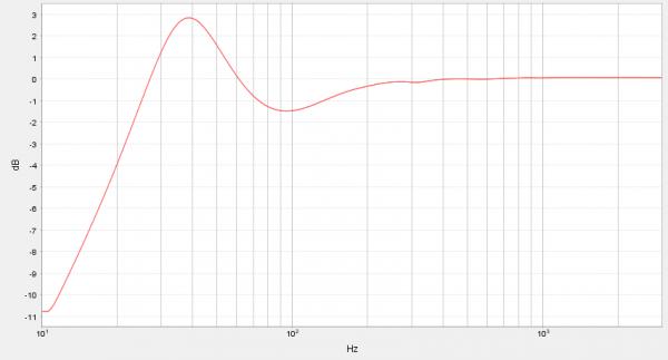

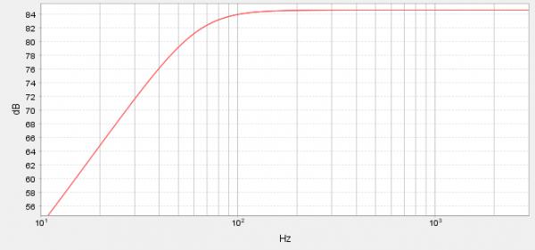

V praksi komot zapreš reflex odprtino zvočnika ki ga želiš pripraviti za srečanje s sub-om, avtomatsko je v igri samo resonanca wooferja, ki je ca 20Hz višje kot poprej celoten box. Upad tako zaprte škatle je 12dB/oktavo - z dodatkom večje kapacitivnosti se upad spremeni v 18dB/oktavo in na resonanci 'zraste 'bunka' se response dvigne/ojača.
Ta bunka je problem.
Zaprta lukna:
Zaprta lukna in kondenzator:

Če zapreš lukno se pod resonanco manj premika kot z lukno, nad resonanco pa se premikanje poveča. Kondenzator na resonanci (bunki) poveča premikanje, drugje pa zmanjša.
Če koga zanima točno kako lahko simulira sam (ne bom sedaj lepil miljon slikc, Qp 0 je zaprta 100 je odprta lukna). Aja pa 200uF je precej slabše.

Prejšnja simulacija mi deluje kot da gre za woofer s 55Hz resonance in reflex nekaj izpod 40Hz. Lahko bi poskusil kaj manjšega ki je bolj problematično/občutljivo na kikse.
Zvočnik ima resonanco pri 38Hz, resonanca bass reflexa je 35Hz. Brez lukne je resonanca 63Hz.
Lahko sam probaš za kateri koli zvočnik za katerega imaš podatke.
