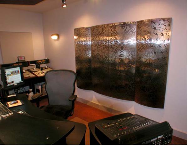

Drugače pa NLP,čestitaaaaaaam,supeeeeeeeeer za strokovno in hkrati "poljudno" obravnavo "akustike" in s tem še eno stopničko višje v "obravnavi" naših "poslušalnic" ... Če smem,namreč berem tvojo "diplomsko nalogo" ...
Še enkrat čestitke !!!
Če dovoliš še ena fotka BAD difuzorja,ki ga je greh "oblačit" in je že sam po sebi estetsko dovršen in ne moti prostora ...
