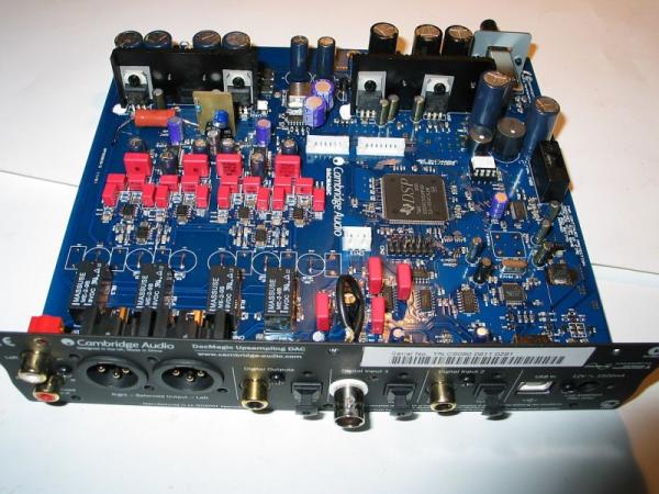

Na moje veliko zadovoljstvo i moj DAC je prošao kroz sve faze lječenja kod dr. Stormsonica Cool
Nakon dva do tri tjedna laganog usviravanja zvuk se nakon cca 100+ sati vratio na onaj klang koji sam čuo kod prvog spajanja prerađenog DAC-a u sistem. Kod prvog spajanja nisam mogao vjerovati da je to isti DAC koji je naknadno popio par tableta po receptu gore spomenutog doktora Wink
Ne mogu reći ništa o zvuku a da to već nije napisano, mogu samo protvrditi da je sve napisano točno: Zvuk je rezolutan, tečan, otvoren i prozračan, a bas je skroz definiran što se jako dobro čuje na transmisijskim zvučnicima. Pozornica je dobila na širini i dubini i primjećujem da zvučnici lako "nestaju" u prostoru, ovisno naravno o snimku i vrsti glazbe. Naviše se to naravno primjeti kod snimki klasike.
Uspoređivao sam i mrežni player Tvix S1 spojen preko RCA inetekonekta od QED-a (rang 100 EUR) te lagano tvikan SB Touch sa digitalnim BNC kablom, sve DIY by Stormsonic i potvrđujem superiornost BNC terminacije.
Eto i slika prerade, mislim da su malo drugačije od prvih fotki.

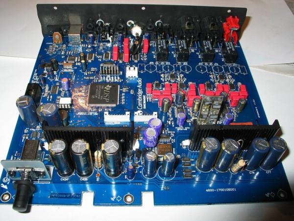

Danes sem odprl Dacmagica in kaj sem zagledal notri:
Tele kondenzatorje bi bilo zgleda da itak menjat, ne. Se mi zdi čudno, da je sploh še delal?! Razlitih je 11 kondenzatorjev.

PrispevekObjavljeno: Ned Feb 09, 2014 15:58    Naslov sporočila: Odgovori s citatom
Te kondenzatorji niso razliti ampak dodatno nalimani na pcb.Bolje da odneseš nekomu ki je to že delal ,odšteješ nekaj deset eur ,kot pa da narediš kakšno škodo.

PrispevekObjavljeno: Ned Feb 09, 2014 18:13    Naslov sporočila: Odgovori s citatom
Se strinjam!
Kondenzatorji so zalepljeni, da se prepreči mikrofonija. Mogoče se prej pozanimaj katere modifikacije naredijo največji korak naprej in narediš raje tiste, ali pa kompletno, kar je še najboljše.
