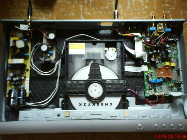

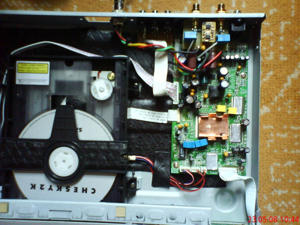

Po poskusih sem ter tja, sem na koncu pristal na preiskušeni verziji Yamade.
Napajanje popolnoma na baterije....6V za glavni board ta kar preko lm317 znižana na 3,3 in 5V. Ter baterijski pak 2*12v za audio. Izhod klasičen z pojačanjem 3 z OPA627. Poskusil sem jih tudi v aclassi (res da samo upor iz out na nap.), vendar nisem bil zadovoljen. Zvok je preveč spominjal na OPA2134 z malo več atacka.V kratkem bi naj dobil še LM4562, ker me zanima v kateri smeri se bo zvok spremenil.
Zamenjani pa skoraj vsi kondiči na napajanju glavne plošče, ker je pač doma ležalo že leto dni nekaj kondenzatorjev, ki so se žrtvovali za ta projekt, ker so originalni šiiiit.
Star predelan switch usmernik ostaja na mestu, ker je možna takojšna predelava na 220v, v kolikor gre iz mojih rok.
Prostorska stiska je v teh dvdjih grozna zato rezultat ni ravno vizualno na nivoju kot se spodobi.
Rezultat... slika v primerjavi z originalnim neverjetna razlika. Predvsem v ostrini slike, tresenju, barvah, črnina je črna brez nekih sivih artefaktov, v glavnem odlična tudi na divx.
Zvok, dinamika neverjetna, zvok se odpre v vse dimenzije....treba slišat.
Upam ga postavit ob bok marsikateremu playerju.
V teh dneh, gre še malo naokrog na test, da potrdimo domneve.
p.s.
Vmes je bilo še nekaj verzij z klasičnimi napajanji, vendar je odločitev ostala pri baterijskem, čeprav je zelo nepraktičen. Dve bateriji sta za 4-5 ur delovanja, za zvok pa 3 krat dlje, tako da je dovolj .
Vem slike so zelo slabe Sad
Tako, za ta mesec dovolj spajkalnika... sport is back. Very Happy
