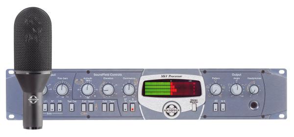

Misliš, da je optimalna pozicija zvoka orkestra na mestu dirigenta? Dvomim. Če bi bila, bi v bližino njegove pozicije v višino ušes postavili glavni stereo mikrofon? To bi bilo še najbolj enostavno, ampak ni !
Kaj pa, če bi tja postavil Soundfielda(pa reciva kak meter nazaj)?...
Mogoče bi se s Soundfieldom obneslo, ampak ne verjamem da v višini ušes dirigenta. Če je sekcija trobil, pihal in tolkal fizično cca. od 60 do 90 cm nad sekcijo prednjih godal, potem bi jaz osebno postavil mikrofon v višino 2- 2.5 m od tal in najmanj 2-3 m za dirigentom. Zelo odvisno je tudi od širine odra in razporeditve orkestra. Če je orkester postavljen bolj v širino kot v globino potem zna biti problem s širino stereo baze in nekompaktnim zvokom celotnega orkestra. V Abbey Roadu ga za produkcijo filmske glasbe uporabljajo celo v globini orkestra v višini cca 3 m nad orkestrom. V njihovem primeru je okrester pozicioniran v enem nivoju. Je pa to moje pisanje zelo teoretično in vprašanje, kako bi zadeva funkcionirala v praksi, glede na dane aksutične pogoje samega prostora.
Dejstvo obstaja, da je Soundfield mikrofon tudi prava izbira za akustično problematične prostore, ker nudi snemalcu obilico možnosti nastavitve parametrov iz mesta kjer snema, ter mu s tem prihrani obilico kilometrine pri iskanju optimalnega mesta postavitve. Predvsem je to pomebno pri projektih, ko si ne moreš privoščiti, da te bo recimo 100 članski simfonični orkester čakal, medtem ko boš iskal optimalno pozicijo enega mikrofona. Lahko ga uporabis tudi na način, da izhod signalov ločenih mikrofonov v njemu posnameš na posamezne kanale hard disc recorderja in zvok obdeluješ preko njegove elektronske matrice v obdobju posprodukcije. Ambasador se bo sicer zagotovo križal, ampak to ni več moj problem Wink
Kot sam veš nastanek omenjenega mikrofona datira že v obdobje 80-90 let, ko je bil proizvajalec Soundfield še pod okriljem proizvajalca mešalnih miz AMS Neve. Zaradi cene nasproti konkurenci je pred 10 leti skoraj izginil iz tržišča. Njegov preporod se je dogodil, ko so ameriške televizijske mreže začele prenos športnih dogodkov uporabljati "sorround sound" tehnologijo na svojih HD kanalih. Mislim da so jih v enem letu kupili takšno količino, da jih Soundfield sploh ni mogel izdelati in so bili nekaj časa na tržišču skoraj nedosegljivi. Niso pa hoteli proizvodnjo preseliti na dalnji vzhod.
Lepo je, da je ta inovativni izdelek spet našel pravo mesto ob pravem času.
Veliko uspešnih posnetkom z omenjeno "igračko" Wink

Križal ?... sploh ne. Ker je zajem praktično v eni točki, so signali fazno usklajeni. Z mirno roko in dobro mero smisla bi se moralo kaj dobrega dobiti ven. Dobra ideja ti Soundfieldi.
Tako nekako bi tudi sam startal. S tem, da bi mikrofon rahlo usmeril navzdol...(pri SF preko daljinca) . Na ta način sem snemal že s Telefunken 216 Matrix-v Blumlein ali M/S tehniki.

Marsikaj drugega še ne zagotavlja dobrega posnetka. Pravzaprav nič ne zagotavlja dobrega posnetka kot samo nekdo, ki dela dobre posnetke!
Če te pot zanese k Zvočniku, si poslušaj Tilbury/Prevost posnetek narejen s Soundfield mikrofonom ... Moje je bilo samo postaviti mikrofon na "dobro" pozicijo, ostalo je naredil Soundfield (mikrofon+škatlica). Nobenih dodatnih koloracij, ehotov ... No ja, dodal sem štempl limiterja in minimalno kompresijo ... in to je to
