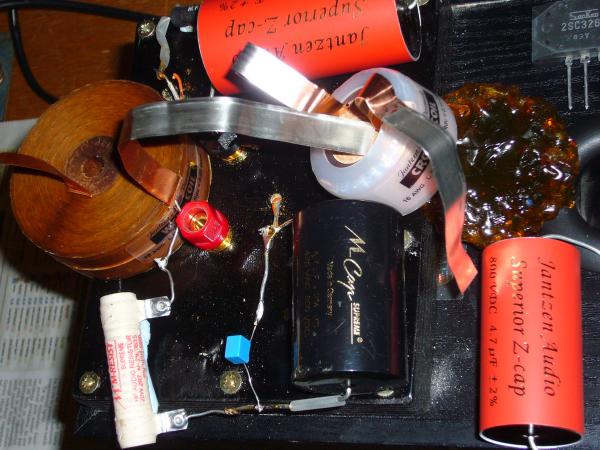

Te plate z nogicami imajo žal zanič plastiko...Da se z letkolmom in sekundnim lepilom te nogice porihtat, lahko ti dam en par tako porihtnih.. ampak še bolje je...
Kupi tisto plato brez nogic, kretnico pa pusti prosto viseti v notranjosti na polnilu..
Najbolje pa je...
Visokotonski in midbas del kretnice dat na zgornji in spodnji del zadnje plošče(se znebit tiskanine in kretnico zlotat point to point) in to še prej malo podložit z debelo iverno ploščo, ki jo podložiš z Blu tackom in jo potem samo vijačiš na kišto in ti bo Blutack to lepo zastesnil..
Elemente na plati pa ravno tako podložiš z Blutackom in imaš potem poljubno biwiring ali pa ne..
Kretnica na ta način postane dosti manj občuljiva za vibracije in zmeraj jo imaš pri roki, BR cev pa ostane prosta..
V zadnjem scenariju rabiš osem dovolj dolgih banana vtičev, ki jih preprosto zavijačiš v zadnjo ploščo...
PrispevekObjavljeno: Ned Maj 31, 2009 18:20    Naslov sporočila: Odgovori s citatom
Tole je prototip-vse na kupu, zato še ne zgleda lepo, ker je prostora na zadnji plati malo.
Biwiring verzija še pride, ko bo kaj časa...
