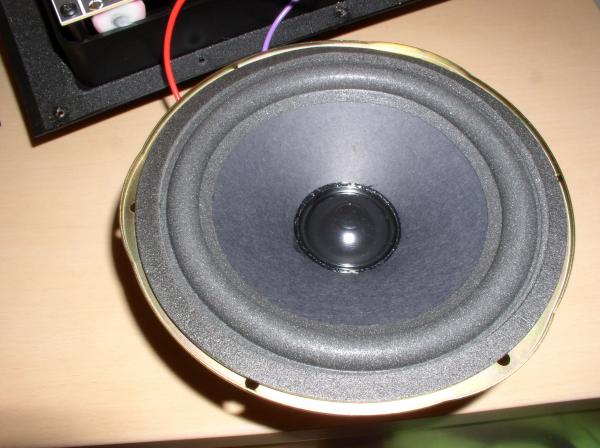

Pozdravljeni,
imam 2 KEF bas zvočnika premera 16 cm, ki bi jima bilo potrebno zamenjati obrobne gume.
Zanima me, če kdo pozna koga, ki je mojster na tem področju in to naredi tako kot je potrebno in koliko tako popravilo stane.
LP MAre007

Pozanimaj se pri Zvonetu Rasporju v Ilirski Bistrici - ZR SpeakerLab
PrispevekObjavljeno: Ned Mar 27, 2011 15:24    Naslov sporočila: Odgovori s citatom
UBIQ Audio, parmova 25 Ljubljana
MAre007
Prispevkov: 605
PrispevekObjavljeno: Čet Mar 31, 2011 19:48    Naslov sporočila: Odgovori s citatom
Zvočniki popravljeni pri http://www.zagaraudio.si/ v 2 dneh, s storitvijo pa sem zaenkrat zelo zadovoljen.
ZR SpeakerLab se na e-mail ni odzval, Igor iz UBIQ Audio pa je bil po telefonu zelo prijazen, vendar so mi bile Gameljne bližje.
Popravljena obroba
Zvočnik je že na svojem starem mestu, prostor pa je kasneje zapolnjen še s sisntetično volno.
Hvala za priporočila.

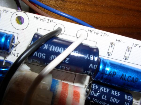

mare 007 zvočniki izgledajo starejšega datuma.a si pregledal kondenzatorje na kretnici ,ko si jih že odpiral?
PrispevekObjavljeno: Čet Mar 31, 2011 21:57    Naslov sporočila: Odgovori s citatom
Pa menda ni KEF v te "taprave" KEFe tlačil kakih ekektrolitov na kretnico Question Exclamation , da bi jih blo treba kontrolirat Exclamation Question
LP Jernej
PrispevekObjavljeno: Pet Apr 01, 2011 07:22    Naslov sporočila: Odgovori s citatom
jernejc je napisal/a:
LP Jernej
jaz sem tudi že bipolarce videl,ko jih je že čisto odprlo.vsaj pisalo je na njih da so.sicer pa, če jih zamenja s čim boljšim najbrž ne bo naredil škode a ne? Wink
PrispevekObjavljeno: Pet Apr 01, 2011 08:08    Naslov sporočila: Odgovori s citatom
Seveda jih je odprlo, bipolarci so elektrolitski kondenzatorji in jih odpre kot vse ostale elektrolitske. Evil or Very Mad
MAre007
Prispevkov: 605
PrispevekObjavljeno: Pet Apr 01, 2011 10:05    Naslov sporočila: Odgovori s citatom
drago67 je napisal/a:
Pogledal sem na hitro (samo s strani) in nisem opazil nič posebnega. Hvala za opozorilo. Delovanje zvočnikov sem preveril s signalom tonskega generatorja, to je vse. V kakšnem smislu - posledici pa bi se lahko kazale težave v kondenzatorjih? Mogoče kakšno prasketanje ...? LP
Nazadnje urejal/a MAre007 Pet Apr 01, 2011 11:09; skupaj popravljeno 1 krat
PrispevekObjavljeno: Pet Apr 01, 2011 10:23    Naslov sporočila: Odgovori s citatom
Elektrolit v kondenzatorju se z leti izsuši, kondenzatorju znatno pade kapacitivnost, to pa pri filtru pomeni spremembo rezne frekvence.
Potem imaš pa razne luknje v frekvenčnem odzivu...ponavadi kar manjka del frekvenčnega spektra.
Velja za elektrolitske kondenzatorje, ki so nekateri bolj, drugi manj podvrženi staranju.
Kot sem že rekel, upam, da KEF ni v svojem najboljšem obdobju rinil kakih elektrolitskih kondenzatorjev v ta cenovni razred zvočnikov. Ne vem, ne poznam dobro KEFov skozi obdobja.
MAre007
Prispevkov: 605
PrispevekObjavljeno: Pet Apr 01, 2011 10:36    Naslov sporočila: Odgovori s citatom
Bom pogledal drug teden in sporočim ugotovitve.
MAre007
Prispevkov: 605

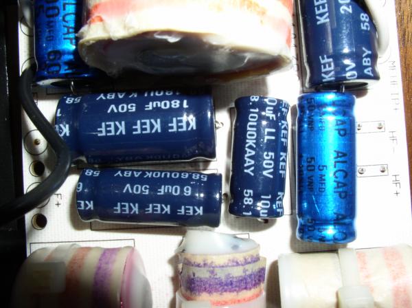

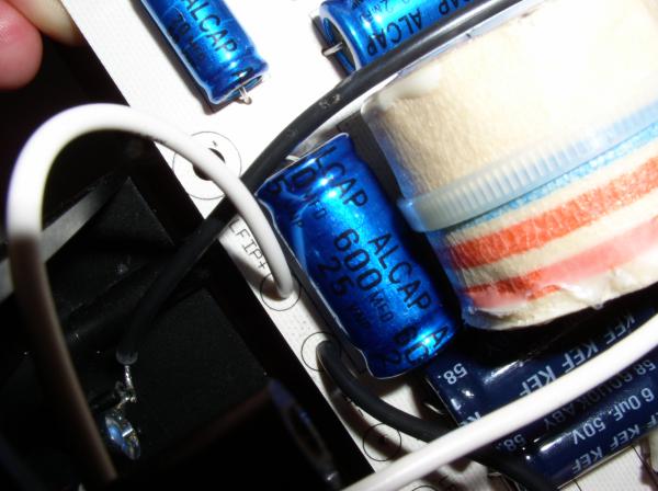

PrispevekObjavljeno: Ned Apr 03, 2011 19:14    Naslov sporočila: Odgovori s citatom

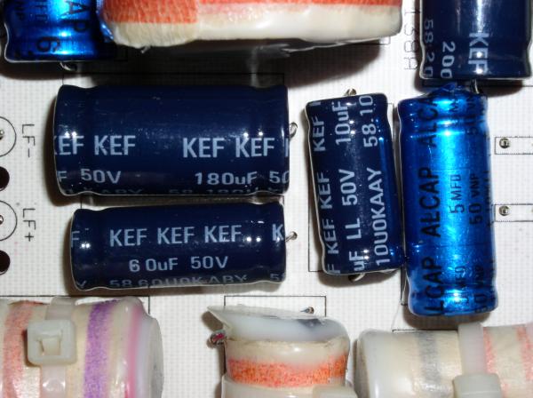

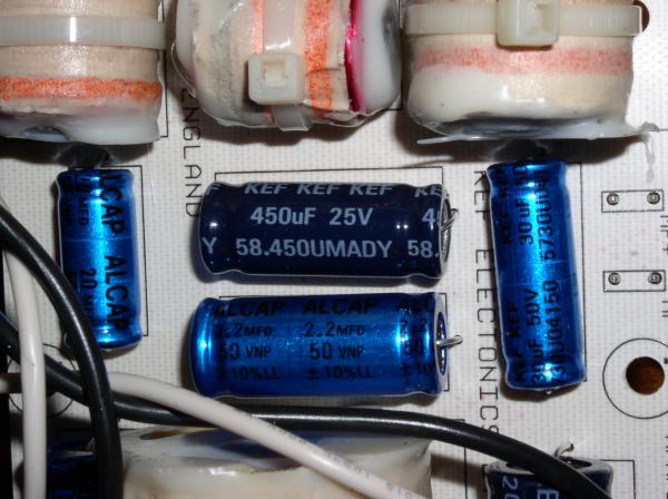

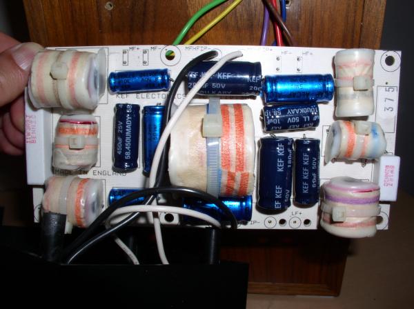

Evo nekaj slik.
Meni se na pogled zdi OK. Kaj pravite pa vi?
PrispevekObjavljeno: Ned Apr 03, 2011 19:38    Naslov sporočila: Odgovori s citatom
Sami bipolarci!?
Ja zgleda, da je bil takrat trend bipolarcev. Če lahko pomeriš kapacitivnosti, preveri kolikšna so odstopanja od navedenih (-20% je tu samoumevno).
Lahko pa kar takoj stopiš v akcijo in vržeš vse bipolarce, ki so na filtru srednje in visokotonca in le-te nadomestiš s folijskimi. Bo glasba veliko bolj tekoča in nenaporna.
Za bas je malo težje, ker imaš tam serijsko kondenzator precej visoke vrednosti 450mikroF, takega folijca ne boš dobil in nima niti smisla zlagat več njih, zato pusti kot je.
Za evro, dva, tri po kosu dobiš ustrezne vrednosti folijskih MKP, MKT pri audioexu (član foruma), za morebitne dražje se pa sam odloči, menim pa, da se niti ne splača, glede na to, da tudi tuljave niso nevemkaj.
LP Jernej
Sami bipolarci!?
LP Jernej

PrispevekObjavljeno: Pon Apr 04, 2011 16:26    Naslov sporočila: Odgovori s citatom
Spomnim se, da so to bili kar hvaljeni zvočniki.
Če želiš obdržat njihov originalni karakter(priporočljivo) in ga smiselno nadgradit, ne da bi bankrotiral, si omisli kvalitetnejše sodobnike tvojih bipolarcev, ruske PIO K75, K40 in K42, za odprte base in srednje pa priporočam ruske PETP ali Siemens MKL, papirne kondije.
Klel boš dokler se PIO ne bojo zapekli, ampak potem boš užival.
Mehki in muzikalični kot bipolarci, a odprtejši za par razredov, to je značilno za PIO. Nekje v razredu Jupiter wax kondijev, a še malček več popra od Jupitrov, pravijo.
http://www.diyaudio.com/forums/parts/143675-petp-capacitors-one-best.html
Da papirni kondiji niso kar tako pravi lastnik, Dueleunda, Caroe. Duelundi so papirni! Seveda malce doterani papirni, a vseeno.
http://www.diyaudio.com/forums/tubes-valves/185374-caps-mundorf-silver-oil-vs-silver-gold-oil-7.html
Očitno se papirni, ki so bili nekoč izrinjeni s trga, vračajo čez glavna vrata.
http://stores.ebay.com/KW-TUBES
Ta štacuna je v Litvi, EU.
Veliki bipolarec lahko pustiš kjer je, pretežno služi zaščiti driverja.
Takrat so jih pogosto uporabljali.
V mojih Wharfedale Laserjih sem ga zabrisal ven, zvok se je zato, seveda lepo odprl, ampak tuljave na driverjih brez tega, čez čas, tudi. Twisted Evil
Ko mi je pred časom Uroš iz Terne dal Siemens MKL, sem potem, ko sem jih pajdašil z raznimi driverji, skapiral zakaj jih zvijon uporablja.
Izjemno odprto zvenijo, še posebej, če jim navesiš Vishay 1837 za bypass, da jim pobere nekaj nepotrebnih mikrooscilacij..
Če bi jih primerjal z dražjimi, ki jih imam, kot so, Mundorf Supreme, Jantzen Superior, so drugačni po karakterju, a nič slabši, na nekaterih driverjih-kretnicah, njihova odprtost preprosto zablesti..
Tudi na nekaterih twitih!
Če boš šel v menjavo kakega kondija, je naslednji korak delna ali popolna menjava notranjega ožičenja za malce drugačno(nič pogubnega za žep, materijal imaš že doma, vsak ga ima, le uporabi se ga na bolj zvit način, da se zvok še malce ofna!), tako lahko potegneš iz driverjev še malo več, ne da bi karakter zvočnikov pokvaril.
