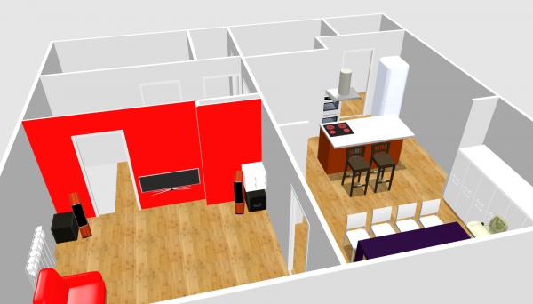

ziv, v kratkem grem v prenovo spodnjega nadstropja, kjer je v planu tudi nova dnevna soba, zato si razbijam kako si organizirati postavitev, da se bo vsaj kolikor toliko slišalo.
Sedaj imam zvočnike ob cca 3m dolgi steni. Nova dnevna pa je obrnjena tako, da bi bila stan dolga samo cca 2m, kar pomeni da bi moral dati en zvočnik v kot, drug zvočnik pa na drugo stran vrat, ampak, to pomeni da TV ne bi mogel biti na sredini. In potem moram dati nekam še sub (kasneje pa še enega).
Kaj naredit? Ker sem prišel že do te stopnje, da bi vse prodal, in nabavil en soundbar in konec. No, skoraj....
Zvočniki so anthony gallo 3.5
Sub JL Audio E112

Probaj postaviti zvočnike po diagonali nasproti sedežne.
V kotu (malo ven) TV in HI Fi, zvočniki pa levo in desno od tega.
To se včasih obnese zaradi drugačnih odbojev - akustika, pa še TV je dokaj daleč.
V kot lahko daš dober absorber, rožo,.....

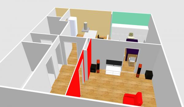

PrispevekObjavljeno: Sob Dec 27, 2014 16:16    Naslov sporočila: Odgovori s citatom
prva najlažja varijanta
druga, tu je treba vrata prestaviti

Iz čisto funkcionalnega stališča bi rekel, da je boljša prva varianta in to iz dveh razlogov: prvič, ker ni treba prestavljati vrat in drugič, ker predpostavljam, da bo manj "prometa" skozi vrata v steni ob kateri bi stala zvočnika. Če pa se glede druge točke motim, pa bi bilo po moje bolje, da privzameš drugo varianto. V prid drugi varianti je tudi to, da bo TV bolj proti sredini v odnosu na zvočnika.
PS
Ne jemlji tega kot kakršenkoli nasvet ali "pametovanje", ampak kot pogled z ene od mnogih perspektiv na katero morda še nisi pomislil.
PrispevekObjavljeno: Ned Dec 28, 2014 09:19    Naslov sporočila: Odgovori s citatom
Itak. Saj tudi meni druga varijanta nekako bolj diši.

Preden začneš vrata prestavljat,.. poizkusi prvo varianto, če je možno. Mogoče ti bo ustrezalo.
PrispevekObjavljeno: Ned Dec 28, 2014 13:51    Naslov sporočila: Odgovori s citatom
Sicer imam trenutno samo en sub, ki bi bil na desni strani, levi zvočnik pa prestavim bolj k steni.

V prvi varijanti si obsojen na majhen ekran.
