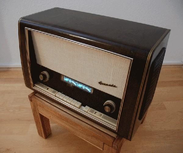

PrispevekObjavljeno: Ned Apr 05, 2009 13:20    Naslov sporočila: Odgovori s citatom
Squeezebox Granada iz 50ih:
Very Happy
Več tukaj
