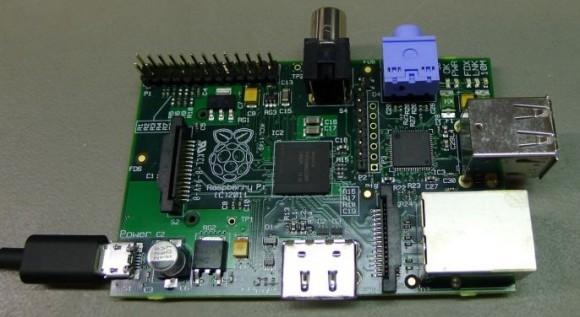

htpc malo drugače:
http://www.raspberrypi.org/
http://www.raspbmc.com/
http://slo-tech.com/novice/t505755#crta
vsekakor zanimiva igrača

Se strinjam, zelo zanimiva. Samo ne pričakovat čuda, za 35USD dobiš PC na nivoju Pentium II 266Mhz Wink

ki pa prebavi full hd, torej primeren za hd htpc Wink

Reši ga močnejše grafične jedro, ki med drugim pospeši predvajanje videa.
Želim reči, da ne pričakovati polne HTPC/namizne izkušnje, za HD video player pa bo. Wink

Za 1080p@24, glasbo in xmbc ter srfanje bi morala malina zadovoljivo služit sodeč po predstavitvi na youtubu in kaj zmorejo okvirno primerljivi pametni telefoni. Poraba in gretje sta pa sploh odlični.
