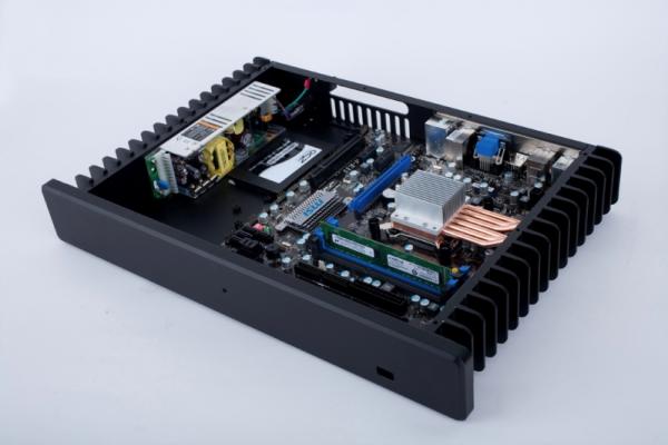

Kaj pravite na ta ohisja - popolnoma fanless:
http://www.hd-plex.com/H10.ODD.html#tabs

PrispevekObjavljeno: Sre Jan 18, 2012 19:21    Naslov sporočila: Odgovori s citatom
Srebrn mi je osebno še kar lep, ampak hočejo pa kar precej denarja za takle ohišje, se ti ne zdi?
