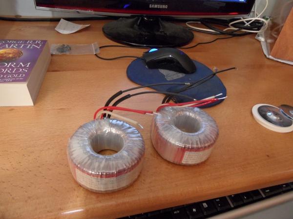

Milivoje
Prispevkov: 166
PrispevekObjavljeno: Čet Nov 24, 2011 22:08    Naslov sporočila: Odgovori s citatom
Eko, prišli malčki Very Happy
