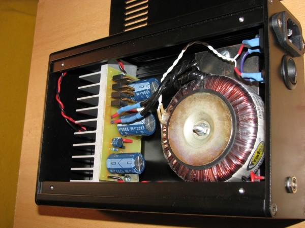

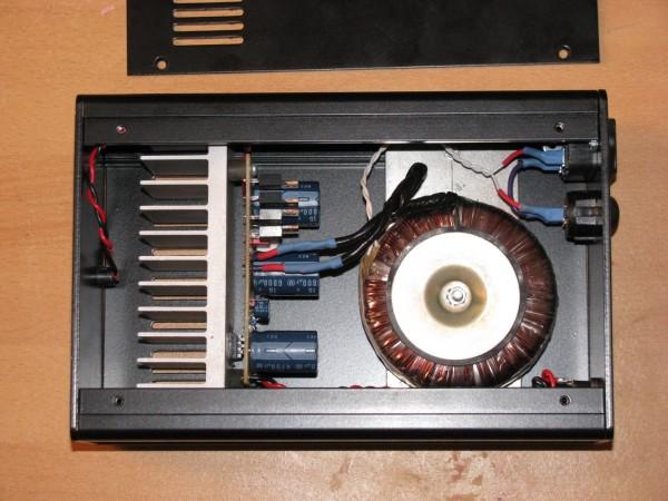

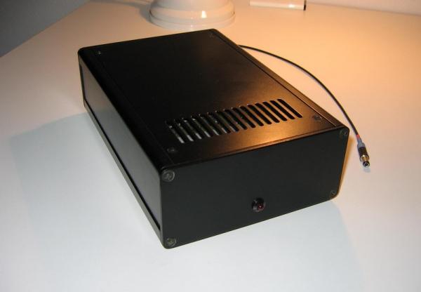

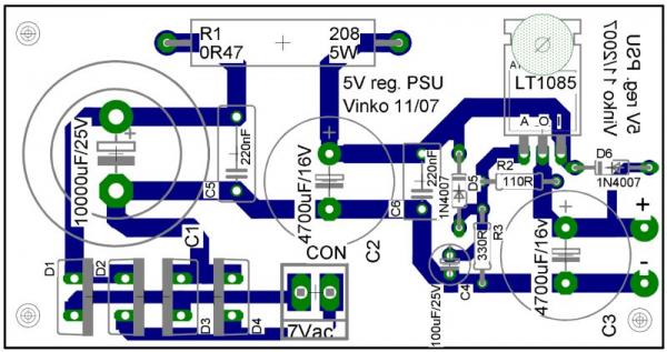

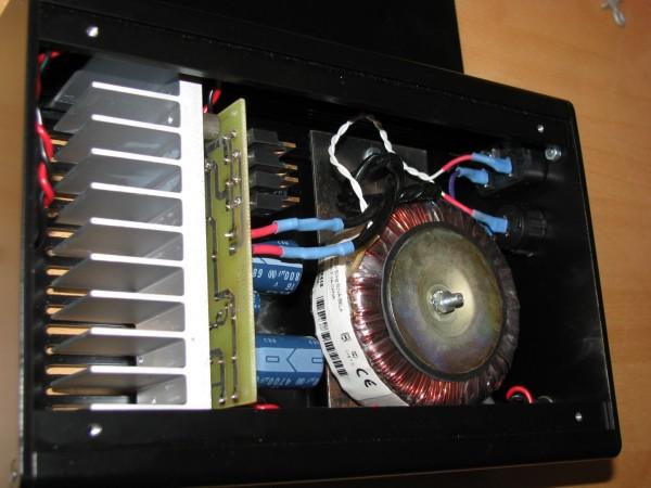

PrispevekObjavljeno: Sob Jan 03, 2009 21:27    Naslov sporočila: diy napajalnik za Squeezebox Odgovori s citatom
Dober večer in dobrodošel na forumu!
Evo ti napajalnik za skviza:
Popis materiala:
Sekundar transformatorja ima 8 voltov v prostem teku. Naj bo tokovno zmožen
dajati najmanj 2 ampera (pa raje 3 ampere)
Usmerniške diode (D1, D2, D3, D4) so Motorola MBR 1045 (schotky diode)
Kombinacija kondezatorja C1, upora R1 in kondezatorja C2 se lahko izvede v
dveh variantah.
Prva je C1 = 10000 mikro F / 25V, R1 = 0.47 ohma / 5W, C2 = 4700 mikro F /
16V
Druga je C1 = 6800 mikro F / 25V, R1 = 0.68 ohma / 5W, C2 = 6800 mikro F /
16V
Katero varianto se izbere je vseeno, naj se pa vzame dobre hi-speed / low
ESR kondezatorje
Kondezatorja C5 in C6 sta 220 nano F
Diodi D5 in D6 sta 1N4007
Kondezator C4 = 100 mikro F / 25V, hi-speed / low ESR
Upor R2 = 110 ohm, R3 = 330 ohm
Kondezator C3 = 4700 mikro F / 16V hi-speed / low ESR
Regulator je nizkošumni LT 1085
Par fotk:
