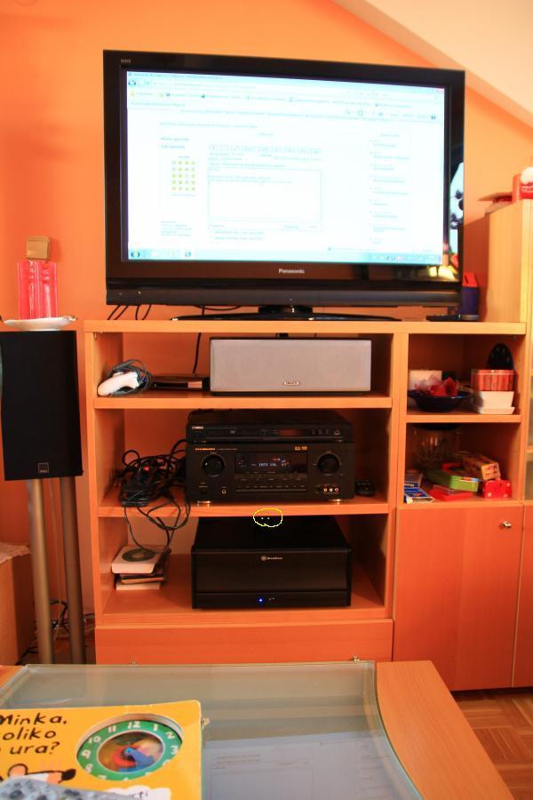

Zdravo
Daljinec mi dela brez problema...do sedaj mi še ni zaštekal.
Kako blizu plazme pa imaš IR reciever? Bi znalo bit, da ga plazma moti.
Sam imam tudi plazmo in ko sem imeli še sioltv mi daljinec ni delal. Motila ga je plazma. Tak, da sem moral stb prestavit v polico pod tv in ga obrnit za 90° pol je pa delalo. Sodelavec je imel isti problem (enaka plazma kot jaz le stb od amisa).
IR reciever MCE imam na spodnji polički skrit čisto zadaj na HTPC, da ga komaj opaziš.
[/img]
Prilepil sem staro sliko kjer sprejemnika še nimam priljučenega. Lokacijo kjer je sedaj nameščen sem obkrožil z rumeno.

mauntC hvala za odgovor, bom probal prestavit receiver kam bolj dalec drugace pa sem imel receiver direkt pod plazmo, potem podaljsek receiverja na vrhu plazme in pa tudi na ohisju HTPC-ja, ki se nahaja desno od plazme cca. 30cm stran a je vedno blo isto glede delovanja. Bom probal prestavit na spodnjo polico itd pa upam da bo boljse. Drugace imam se enega, ki je na poti iz HK-ja a kaj ko ga ne bo se ene 2 tedna tko da ne morem sprobat ali je mogoce slab receiver ali kaj. Kolega je tudi sprobal moj receiver a na monitorju in zadeva se je tudi enkrat "zbudila" enkrat ne tako da res ne vem....bom danes sprobal se 1x v drugi sobi na prenosniku potem pa prestavit IR receiver kam drugam.
