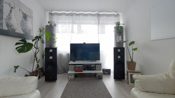

Pozdravljeni,
sem malo prestavljal zvočnike in ostalo v mojem prostoru. Kolikor se je pač dalo.
No med zvočnikoma je sedaj 2m. Od zadnje stene sta oddaljena 1.4m. Od stranskih pa 0.57m (merjeno od kupole nizkotonca). Mesto poslušanja je 3m od zvočnikov. Rahel toe-in.
Zvočnika sem postavil na špice - špice pa na alu podložke(nek filc pod podložkami). Tla so betonska, ampak čez je laminat. Najprej sem jih imel na vijakih z okroglo glavo in potem te na podložke. Ampak je bil bass bolj nekontroliran, več ga je bilo po sobi. Zdaj je veliko bolje, je pa sedaj kljub čistejšemu celotnemu spektru, malenkost manj "teže" na vokalih in zgoraj. Nekateri posnetki mogoče malo zasikajo. Tukaj se da to rešiti tudi z menjavo DAC-a. Katerega itak imam namen menjati. In pa še z lampami se lahko poigram.
Pride pa še tepih na sredino. Zdaj zankrat imam kosmit ploščo, ki mi je ostala od izolacije sten.
Imam pa občutek, da je vseeno to prevelik zvočnik za v ta prostor. Ali pa enostavno ni prava sinergija med ojačevalcem in zvočniki.
Še slikca..
lp,
Simon _________________ Sound quality has very little to do with file size

Objavljeno: Pon Jan 18, 2021 17:23 Naslov sporočila: |
| Prijeten prostor. Morda bi bilo smotrno dati absorberja na obe stranski steni zraven zvočnikov. |
simon740
Objavljeno: Pon Jan 18, 2021 18:02 Naslov sporočila: |
| benma je napisal/a: | | Prijeten prostor. Morda bi bilo smotrno dati absorberja na obe stranski steni zraven zvočnikov. |
Hvala. Imam DIY absorberje doma. Sva že nekaj časa nazaj z CKjem probavala in merila. Absorberja ob strani pri zvočnikih nista spremenila ničesar. Ne slušno, ne na meritvah.
Naj opomnim, da je problem predvsem z basom. Na mestu poslušanja ga je premalo napram ostalim kotičkom v prostoru. Recimo za sedežno v kuhinji in jedilnici pa "doni".
Drugače 3D in sama zvočna slika je super. Zadovoljen.
lp,
Some people may think that loud sound is = good sound, but the fact is that it is loud and compressed and all dynamics have been sucked out. |
Objavljeno: Pon Jan 18, 2021 18:49 Naslov sporočila: |
| simon740 je napisal/a: |
Ni nujno da je ravno to, ampak, skušaj začasno prekrit čim več laminata. S kako odejo, posteljnino, čimerkoli kar zmanjša odboje.
Laminat je zajeb*n. _________________ Music was my refuge. I could crawl into the space between the notes and curl my back to loneliness. |

Pridružen/-a: Sre Feb 2011 19:52 Prispevkov: 6270 Kraj: Izola
Objavljeno: Tor Jan 19, 2021 12:54 Naslov sporočila: |
| simon740 je napisal/a: | | benma je napisal/a: | | Prijeten prostor. Morda bi bilo smotrno dati absorberja na obe stranski steni zraven zvočnikov. |
lp,
Simon |
Naredi še en poskus v drugi smeri - decoupling.
Podstavi kos stiropora izpod obeh zvočnikov - pa kar s konicami vred postavi zvočnik nanj; itak ne bodo prišle skozi, če je debelina večja od konic.
Potem prisluhni ali to rešuje problem; laminat je kurrba (marsikje po prostoru se sploh ne dotika spodnje podloge, pa tudi če se, je ena ogroma membrana, kateri se ni potrebno veliko premikati, da maže zvok..).
Če je zvočnik dekuplan, se vsaj zaradi tega stika, basi, še bolj pa višje vse na srednje tone - ne propagirajo po laminatu. Še vedno pa po luftu vzbujajo laminat - to se da kolikor toliko nevtralizirati, bi moral cca 3/4 laminata prekriti z debelim tepihom ali čim podobnim.
Akcija sledi samo po testih, nič na pamet. Lahko tudi poskusiš leže prisloniti uho na tla za slišat kje ga svira, verjetno vse gor na srednje tone.
Če operacija dekuplanja uspe, potem pridejo v poštev nizkoresonančne namenske nogice za zvočnike.
Ok, lahko tudi elastične žogice prerezane na polovičke da zvočnik ne spizdjava
Nisem bil navajen: od začetka, ko sem postavil prvi laminat v kuhinjo - kadar je padla žlica na tla, me je skoraj fršlokalo kako se je ta zvok ojačil. Posebej če se je to zgodilo ženi izza mojega hrbta, ko nisem pričakoval. Še danes je tako, no malo sem ipak se navadil, malo tudi otupil, hehe..
