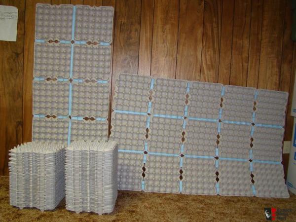

Ena od neumnosti, škatle od jajc, žal vse prevečkrat videno. Deluje in še to slabo od nekje 400 - 1000 Hz, pri tem, zelo kolorira zvok !

Obstaja kdo, ki je tudi kaj izmeril...
http://www.sonusfactor.com/2015/07/08/miti-e-leggende-i-cartoni-delle-uova/
Daleč od tega da je to idealno ma - ku' ni soudou'... In ne nazadnje že od nekdaj daleč najbolj uporabljena rešitev, se ne bi čudil če je še danes tako.
Sigurno ta embalaža sama po sebi ne rešuje nič izpod 500Hz. Lahko pa v istem stilu kompletiraš projektič tako:
kot je v gornjem linku nasvet za base - poceni in hitro - se vse okoli in posebej v kotih še v višino postavi kameno volno - ostane kar tako kot je, debelo, zapakirano v balah.
Če je problem estetika bi lahko jajčno embalažo:
1.) pobarval (prešprical z belilom + barvilo po želji)
2.) oblekel v blago (tudi embalirano kameno volno lahko) potem pa iznad nje leseno polico vse okoli, da ne izgleda kot skladišče.
Nadalje varianta
3.) nalepiti embalažo na panele in panele priviti na distančnike (naprimer z lesenimi letvami narejena kletka v prostoru - tako, da sama sebe drži in ni šraufana v zid in strop); kaj za en panel uporabiti je potrebno poštudirati. Če ni denarja kar petslojni karton.
jasno, uporabiš novo in ne rabljeno embalažo. Razen če bi jo prebelil (z brizganjem) da se znebi vonja.

Škatle od jajc izgledajo kot slab difuzor.
