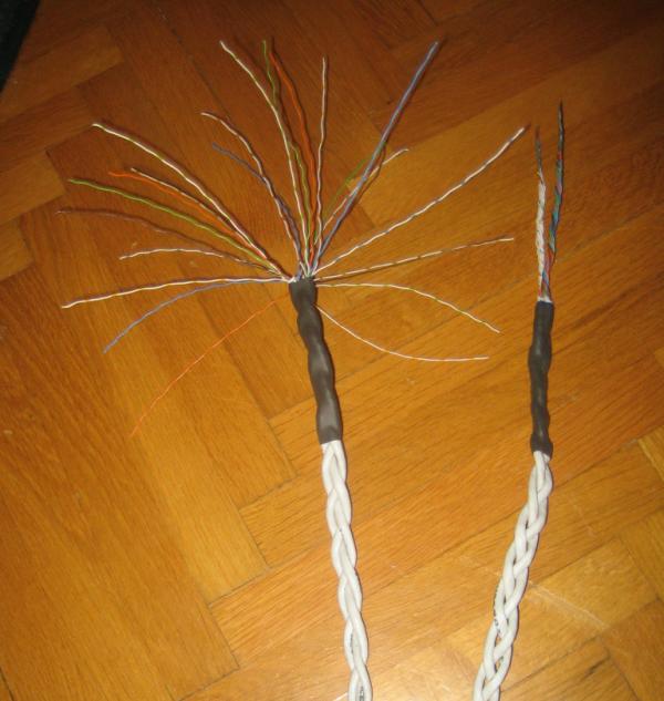

Imamo tu koga, ki si je že naredil zvočniški kabel iz UTP kabla?
Recimo, da imam malo viška časa in bi se malo poigral s to "noro" idejo.
Torej, berem da niti ne igra slabo. Da igra odlično, odprto si ne bi upal trditi ( no, prepustimo se presenetitii).
V glavnem, bega me misel, da se uporablja celi kabel, torej vse žile za + in - signal.
Sam se bolj nagibam k ideji, da bi uporabil 3x UTP kabel, torej 24 žil samo za en pol.
Kaj pravite, kakšne so vaše izkušnje?
hvala!

Če nima res kaj drugega delat potem se loti, drugače pa izguba časa in denarja Wink . Utp kabel ima po dve parice skupaj zelo na gosto zavite med sabo in to je nič drugega kot učinek tuljave, pa še vse parice niso enako dolge.
Je kabel iz zgornjega linka sigurno boljša izbira Wink

Imam dva UTP kabla iz trdih in pletenih žičk. Za vsak kanal sem prepletel tri kable. Kot je rekel @jernejx škoda časa in denarja. Če hodiš kaj mimo Postojne ti jih lahko posodim.
Povsem druga pesem je http://www.tnt-audio.com/clinica/ubyte2e.html Ta kabel se pri meni zelo obnese.

Točno tako kot so napisali predhodniki. Škoda časa. Sem jih pred davnimi leti naredil predvsem iz firbca, ko sem ravno imel čas, voljo in materijal. Razliko med "povprečnimi" zvočniškimi in temi kabli pa bi slišal tudi "napol gluh" človek. Skratka stokrat boljše kakšna varianta kot so jo predlagali pred menoj.

UTP je treba narediti tako, da vzameš parice iz kabla ter jih nato dodatno malo prepleteš zato, da se držijo skupaj in ne tako, kot je na sliki, ki jo je prilepil nek_do.
Jaz sem naredil (in še imam) obe varianti in je prva boljša.
Lahko si prideš k meni sposodit obe, ker si blizu.
Če imaš možnost "biwiringa", potem se za nizke tone vsekakor splača uporabiti solid core žico. Jaz jo imam 6 mm2, UTP pa uporabiš za visoke.
TNT varianto nisem probal, čeprav imam pripravljen ves material.
UTP je za nek srednji kakovostni razred sprejemljiv, za tisto malo, kar bi dodatno pridobil s kabli za 300 - 400€, je morda bolje razmisliti o naložbi v kaj drugega.
