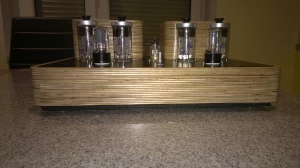

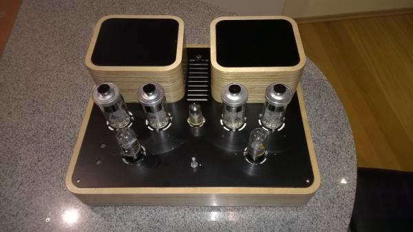

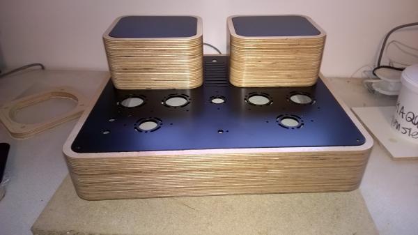

Končno sem pričel spet malo migat. Pomlad dobro dene. Začel sem fizično delo s projektom, ki mi zori v glavi že kakšno leto. Da ne bom preveč dolgovezil - malo slik.

Lepo, si se kar potrudil pri ohišju, kje pa imaš tretji trafo?  _________________ The only way to do great work is to love what you do |

...meni je tud všeč dizajn...
tale ohišje mi deluje dosti lepše kot tisto okroglo od prototipa.. |

| jacoby je napisal/a: | Lepo, si se kar potrudil pri ohišju, kje pa imaš tretji trafo?  |
Napajalni trafo in dušilka bosta v notranjosti ohišja. _________________ www.marsaudio.eu - zastopnik za Jantzen Audio in Fountek |

| Se en velik plus za ohisje, prav pomirja tale les |

| Tudi meni je všeč ohišje, še bolj me zanima vsebina. Se javim za testiranje. |

Hvala za pohvale.
Notranjost: predojačevalne lampe 6CC41 na vhodu, 6H8C kot LTP (obračalec faze) in na koncu 2 x GU50 v PushPull. Topologija Mullard 5-20. Dve povratni vezavi - ena globalna in ena lokalna (iz anode GU50 na anodo na obračalke).
Napajalnik: za končne CLC filter, za občalke še dodaten RC filter in še en CR filter za vhodno lampo. Druga mrežica na GU50 bo stabilizirana na 300V.
Izhodne transformatorje sem tudi razvil sam. Z mojstrom navijalcem se še časovno loviva, da jih namotava. Bodo pa zgrajeni okoli EI120 M6 lamel debeline 0,3mm. Presek jedra 20 kvadratnih centimetrov. Po izračunih naj bi bil Fsat okoli 14Hz pri 80W. Bomo videli kako bo v praksi. _________________ www.marsaudio.eu - zastopnik za Jantzen Audio in Fountek |
