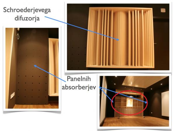

Sam sem dal projektirat poslušalnico ( na fotki - schroederjev difuzor, cca. 300 kg) z odmevnim časom 0,6 sekunde, meritve so pokazale dokaj linearno sliko, vendar sem pa jo zaradi na novo dodanih kakovostnih subov spremenil in ima sedaj čas cca. 0,3 - 0,4 sekunde.
Vsekakor je akustika prostora zelo pomembna in tega se vse bolj zavedajo tudi avdiofili.
Zelo dobro se bo ta trditev pokazala na HI FI sejmu, kjer bodo akustične tretirane sobe s cenejšo in manj kakovostno audio robo zagotovo zvokovno prekašale še najdražje kakovostne sisteme, ki bodo brez akustičnega tretmana.

@audiologist super maš uštimano, sva se pa enkrat pred časom pogovarjala, mislim tudi o "regalih", ki jih imaš na "prednji steni" oziroma za zvočniki, škoda da nisi dal tam kakšen difuzor, ta prednja stena zelo vpliva na naravno zvočno sliko (širina, višina, globina) in instrumente v njej...
Evo ena od razlik, ki jo akustiki delajo pri audiofilskih in pro poslušalnicah...
Pri pro poslušalnicah radi štimajo zadnjo steno za in okoli poslušalca, medtem ko je v domačih poslušalnicah primerneje vštimat prostor okoli zvočnikov Wink
@NLP vprašanje zate, si bolj doma v pro variantah, zakaj zaboga se še vedno odločajo dati zvočnike visoko, bi rekli po domače "pod strop"...
Vse variante, ki sem jih jaz tako slišal mi nekako zvok "odra" ne štima Exclamation Question

Hvala.
Lepo izdelano!
Škoda edino uporabe helmholtzov ampak v redu, nekateri jih preferirajo prav zaradi koloracije.
Decay v kontrolnih je odvisen od kubikaže prostora in to neto, torej ko je akustičen tretman že notri, zato je treba to vnaprej predvidet in malo to kdo počne, sploh v teh low budget studiih, saj so si sami spacali na hitro brez znanja.
Decay varira, prenekateri imajo celo 0,1 sek. kar je že kot Tom Hidley Non - Environmnet dizajn, samo problem je v teh studiih tudi, da imajo zadušene samo visoke in srednje, nizke pa divjajo, saj ne naredijo primernih absorberjev.
V takšnem prostoru je obup poslušat in delat, edino kaj jih malo rešuje, če so naredili sploh to nalogo, da čim bolj optimalno pozicionirajo poslušalca in zvočnike... ampak kolikor vidim in vem je vse to na divje narejeno v skoraj vseh primerih.
Takšno sobo, ki jo imaš bi bila zelo primerna tudi za uspešno mešanje zvoka in bi bila ne najboljša v Slo. ampak kar med vzornimi:)
