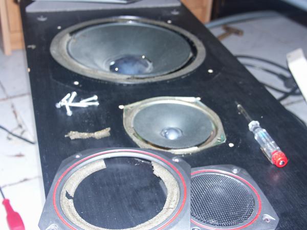

PrispevekObjavljeno: Čet Apr 23, 2015 21:34    Naslov sporočila: Odgovori s citatom
Vidim , da so basi na zadnji fotografiji postali črne barve.
Ali si jih prebarval?

PrispevekObjavljeno: Pet Apr 24, 2015 07:26    Naslov sporočila: Odgovori s citatom
Ja dobili so malo sveže barve Cool

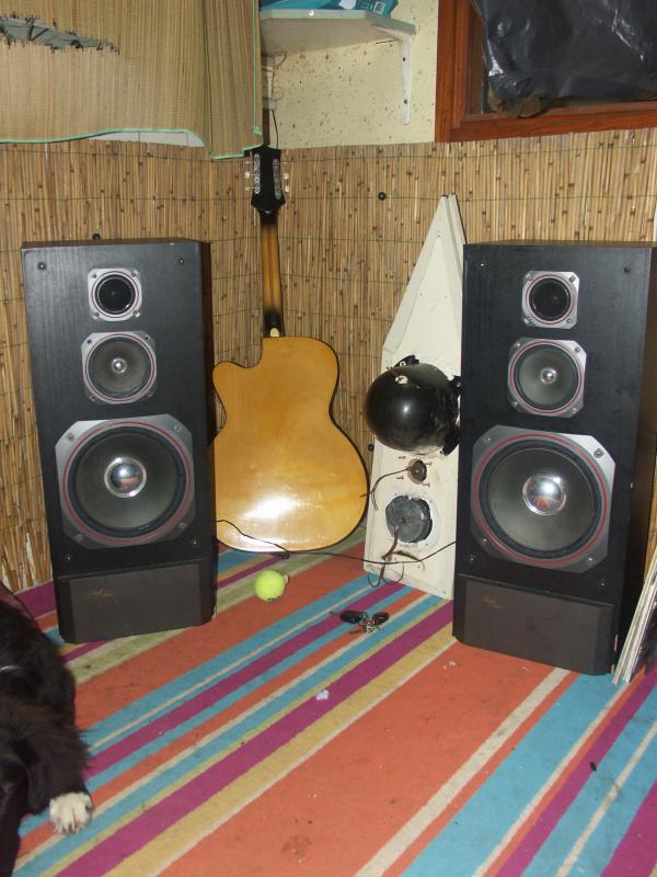

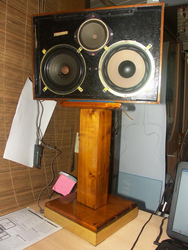

Hja najverjetneje bodo basi dobili novo ohišje srednjetonca pa bom zamenjal. Roko na srce zvočniki ravno niso neki biser - so pa lepi - tako da ne bo neke vintage škode Cool , čeprav sem nad parametri basa kar presenečen.
diyfreak
Prispevkov: 489
PrispevekObjavljeno: Pet Maj 08, 2015 23:58    Naslov sporočila: Odgovori s citatom
Srednje mi je uspelo rešit tako da bodo zvočniki ostali kar takšni kot so.
Sploh ne delajo slabo. Za tiste ki so jim pomembni watti bas ima 12 wattov srednji 7 in visoki 2 watta !! sobo pa napolnijo z zvokom da se vse trese - zanimivo

Mislim , da imajo ti zvočniki kar visok iskoristek.
Sam imam v garaži nižji model nsr 200 , poganjam jih pa z mini stolpom
in so zelo glasni. je pa to bolj rockerski zvočnik.

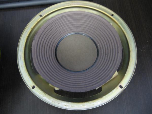

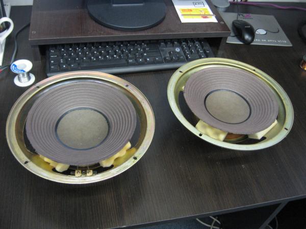

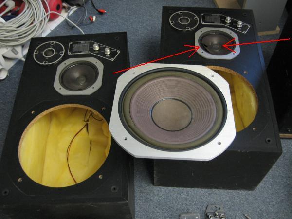

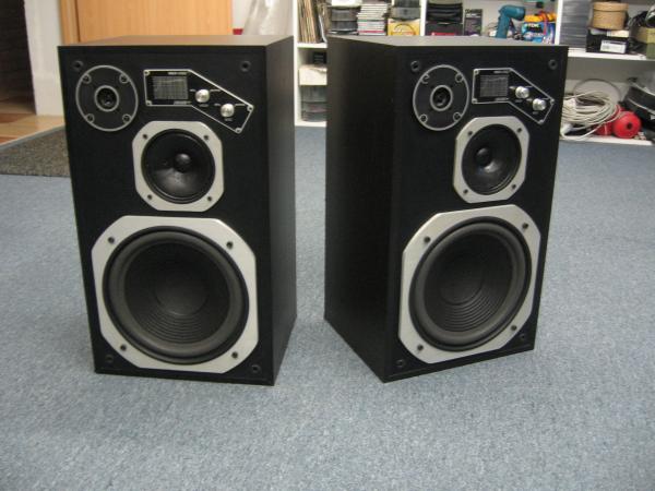

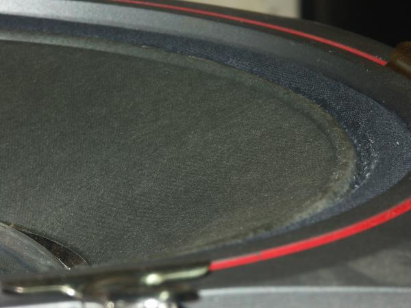

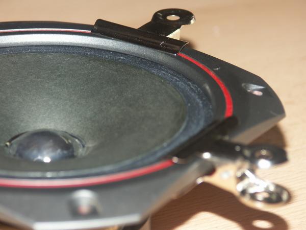

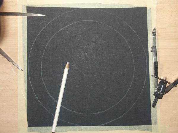

Febroara letos, med drugim, pripela prijatelj bokse Riz profi line HiFI par; driverji vsi v neuporabnem stanju(razpadle obrobe, visokotonci skurjeni) ohisje vredi ohranjeno. Naredil sem obrobe in improviziral visokotonske driverje. Pred vgradnjo sem zakital kretnico in notranje kote, enote, terminale(izniečvanje vibracij). Dodal cca 200g absorbacije(umetna vata,) In marca so odšli od kot so prišli.
Postopek je enostaven in zahteva generične materiale.
Izdelovanje obrobe
srednjetonec: ( http://www.tonsil.ro/Specs/GDM12602.htm )
bass: ( http://www.tonsil.ro/Specs/GDN30802.htm )

prišli v takšnem stanju:
odišli v takšnem:
