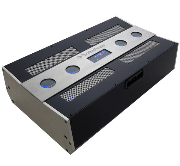

3 ojačevalec ima 2 x 300 Wrms in kapaciteto 3.600.000 μF
Kaj to pomeni? Shocked

Hehe...tale RF pa je žverca, ja Cool
