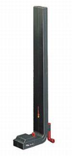

Najbolj cenjena med audiofili in stane malo ... je FM antena COBRA...To je sobna antena z ojačevalcem in regulacijo ojačanja !!!
Tuner potrebuje dobro anteno...Z dobro anteno se bistveno izboljša 3D slika,dinamika,zračnost;telesnost basa in le ta je bolj definiran...
Je pa potrebno nekaj več energije vložit za jo poiskat ...

Ojla, jaz kr precej poslušam radio in sem prej uporabljal anteno (prav omenjeno Cobro), ampak sem jo zamenjal za navadno žico. Ko je bil moj tuner delno okvarjen (starostni problemi) je igral boljše s Cobro - na navadne žice je bila katastrofa, ampak sedaj ko je porihtan pa je antena postala dejansko moteča - zvok je manj čist, detajli in globina so izgubljeni v primerjavi z navadnp žico. Mogoče je to posledica ojačevalca signala, ki je vgrajen v anteno in ki je izgleda bolj tako - tako. Ti pa predlagam, da poskusiš kr s kako DIY anteno, več kot par metrov žice in kako letvico ne boš potreboval, rezultati pa so lahko vrhunski. Že če navadno žico, ki jo dobiš ob tunerju dobro napneš, tako da dobiš polno širino, bi moralo super igrat. Če želiš kako specifično postajo centrirat je zelo važna tudi dolžina žice, ne zgolj smer, Tu je nekaj linkov:

Aja, btw, Cobro je res težko najt, jo po imajo presentljivo v Mercatorju - tam kjer imajo tehnične oddelke. Smile Meni je bil prav smešno, da sem pol mesta prehodil po vseh možnih hifi in elektro štacunah, potem pa sem jo pri njih našel.
