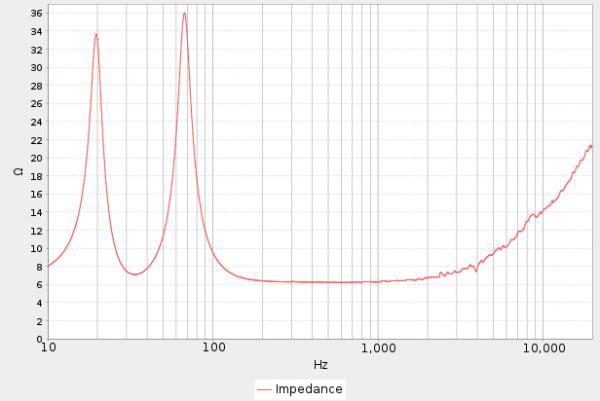

PrispevekObjavljeno: Čet Jan 07, 2021 18:24    Naslov sporočila: Odgovori s citatom
Morda ti pomagajo grafi.
To je impedanca nekega zvočnika (nominalno 8 ohm, DC 6,2 ohm):
Če pred ta zvočnik priklopiš upor 1 ohm (poenostavimo da je to kabel) bo relativna razlika v odzivu taka:
Absolutno (slab full range driver):
Torej tam kjer je impedanca nizka bo več "pobralo" kot tam kjer je višja.

Razumem, ali tudi ne. Imam kalibriran mikrofon. Ker ne morem meriti impendačne krivulje, lahko posredno preko meritve frek. spektra vidim razliko med starim in novim kablom?
Videl bi, kakšno napako sem leta poslušal.
Prispevkov: 2545
PrispevekObjavljeno: Čet Jan 07, 2021 18:40    Naslov sporočila: Odgovori s citatom
Lahko, samo če mikrofon ne bo enako postavljen zna biti da ne boš opazil.
Sicer je pa impedanco tudi enostavno izmeriti (rabiš še manj):
https://www.roomeqwizard.com/help/help_en-GB/html/impedancemeasurement.html
