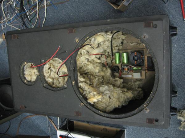

Na kretnici pri enem zvočniku dva elektrolita raztrgana

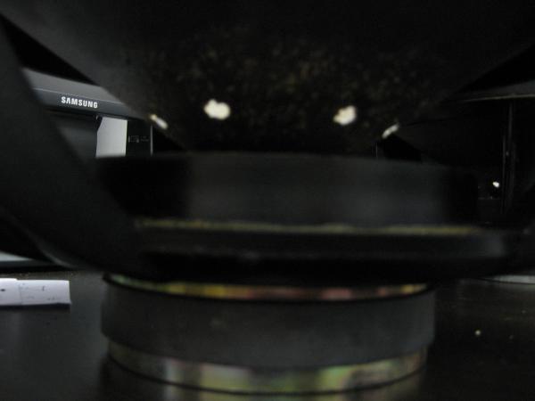

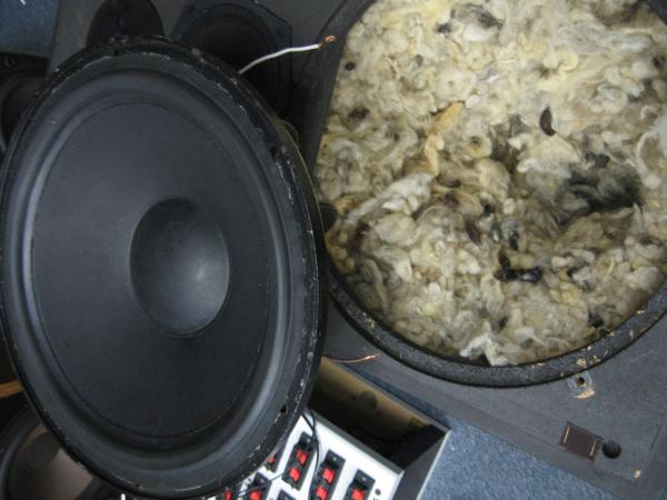

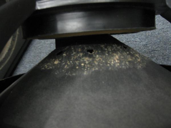

Torej visokotonec zamenjan, srednjetonca prav tako bas pa sem moral vreči na operacijsko mizo. Na srečo tuljava ni bila poškodovana tako da sem moral samo popraviti dovodno žičko ki se je pretrgala med spiderjema - centratorjema. Ja tile basi imajo dva centratorja - pohvalno. Odločil sem se tudi da tuljavam omogočim malo hlajenja zato sem takoj pod protiprašno kapico v membrano navrtal luknje za hlajenje. Tudi membrane so iz zadnje strani premazane da se malo očvrstijo na sprednjo stran pa so dobile malo sveže barve in nove protiprašne kape.

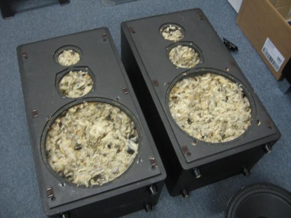

Kište so dobile nove zvočniške priključke in vsaka po 2 kg novega polnila - prava ovčja volna - tako za info 35 eurov za 4 kg.
Še nekaj fotk

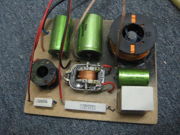

Naslednjč pa še srce zvočnika - kretnica

Vsi driverji frekvenčno pomerjeni tako da se lahko prične z projektiranjem kretnice.
Bas zvočnik je dobil 12 db filter in rez na 700 hz
Srednjetonec je neproblematičen v zgornjem spektru tako da navzgor sploh ni rezan navzdol pa 12 db in z zaporednim uporom malce stišan - v fazi
Visokotonec je prav tako rezan z 12 db in stišan z zaporednim uporom ter potreben je zasuk polaritete - v kontra fazi
Kretnica je sestavljena - akcija
