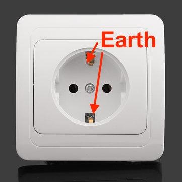

1. safety ground v vticnici je tole...
2. Lahko. Js imam na Isoteku Aquarius vse manj pomembne naprave prikljucene na drugi ne-audiofilski lajstni, ki je prikljucena v ta filter.

Delfinus, hvala.
Moja vtičnica tole ima, se pravi bi morala delat okej? Je možno, da safety ground je, ni pa v funkciji?
PrispevekObjavljeno: Ned Okt 21, 2018 18:22    Naslov sporočila: Odgovori s citatom
Seveda je mozno. Ce nisi elektricar, potem prosi nekoga, da ti to preveri. Vec ne bom razlagal, ker ni za vsakogar, se pa najde na netu kako.
